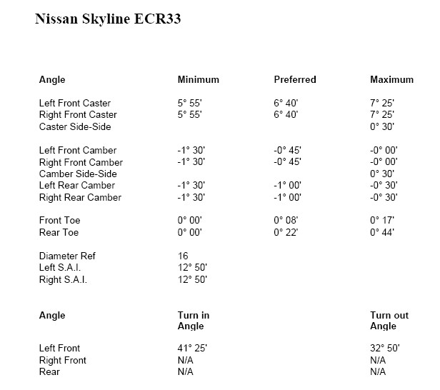

    Hallo
    wollte am Dienstag bei meinem r33 gtst die Spur u Sturz(soweit möglich) einstellen lassen. Hab hier leider keine Werte gefunden und dieser Risingsun link geht bei mir iwie nich. Hat vl jemand die Standardwerte bzw isses bei der spur so das diese möglichst auf 0 gehalten werden muss?
    Mfg
    hier wäre die spureinstellung aus der wissenssammlungKlicke auf die Grafik für eine vergrößerte Ansicht
Größe: 45,8 KB

        Hat das zufällig jemand auch für den BNR32?
          Kann mir das einmal einer sinnvoll übersetzen. Brauch das am freitag in der werkstatt zum spur einstellen beim ecr33 gtst und die können kein englisch

                        Ich hab es mittlerweile von einem freundlichen user erfahren. Und ganz richtig, die zwei Mitarbeiter können kein englisch. Genauso wie der 30 jährige bauleiter auf meiner baustelle auch kein wort englisch spricht nur so als Anmerkung.
