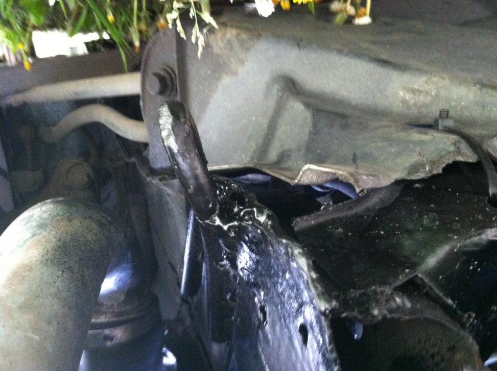

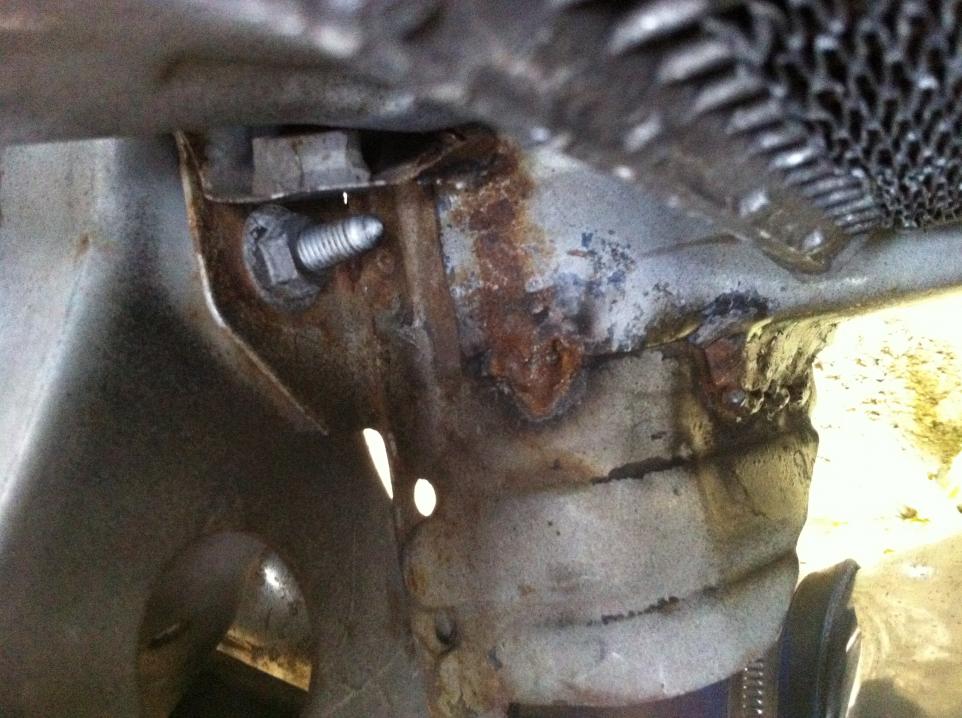

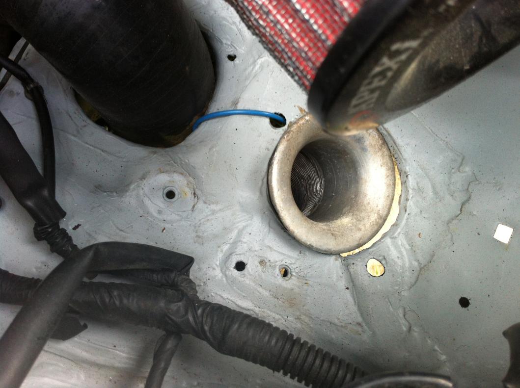

        wie groß ist der Schaden vorne?
Name: IMG_2593 - Kopie.jpg
Größe: 98,5 KB
ID: 562474Klicke auf die Grafik für eine vergrößerte Ansicht
Name: IMG_2594 - Kopie.jpg
Größe: 95,8 KB
ID: 562475Klicke auf die Grafik für eine vergrößerte Ansicht
Name: IMG_2595 - Kopie.jpg
Größe: 96,5 KB
ID: 562476Klicke auf die Grafik für eine vergrößerte Ansicht
Name: IMG_2599 - Kopie.jpg
Größe: 98,1 KB
ID: 562477Klicke auf die Grafik für eine vergrößerte Ansicht
Name: IMG_2600 - Kopie.jpg
Größe: 98,7 KB
ID: 562478 bilder sagen wohl mehr als worte :/
          vorbesitzer´s arbeit...
          bin kein fachmann aber ich find das sieht aus wie .. naja
          Konichiwa Bitches
            Autsch O.o
            Schreib doch mal einen der Importeure an, ob die den Versand übernehmen könnten.
            Das sieht schon sehr fies aus :-/

              versuch doch mal die stellen mit einem sandstrahlgerät zu bearbeoten. Damit bekommst du auch die ganzen roststellen weg und du ersparst dir die arbeit mit dem schweißpunktbohrer alles aufzubohren und das neue teil einzuschweißen

                  Wenn der Unfall ziemlich frontal war und verhältnismäßig nicht mit all zu hoher Geschwindigkeit, dann sollte deine Achse nichts abbekommen haben. Besser wäre aber wenn du Spur und Sturz nochmal kontrollieren lässt. Kostet glaub ich ca 40-50€ und dann hast du Sicherheit.

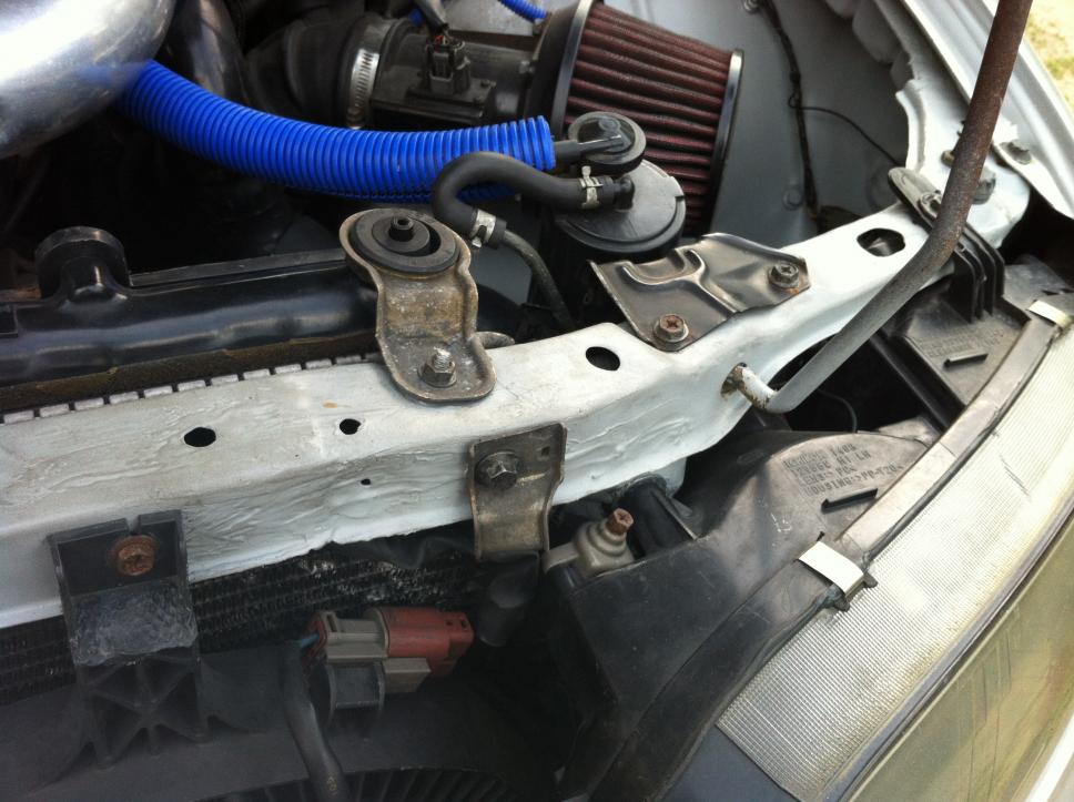

                  Ich würde sagen, wenn du dich auf den Frontträger lehnen kannst, ohne dass er nachgibt, sollte der TÜV nichts zu bemängeln haben. AlleTeile wie Wasserkühler, LLK, Schinwerfer, ect. die da vorne dran hängen, sollten fest verbaut sein. Das kannst du ja mal checken und überall mal etwas drücken, falls du das noch nicht demacht hast.
                  Ich kann mir auch gut vorstellen, dass Daniel(Wellenbrecher) eine Front von einem Schlachter liegen hat. Versuch dein Glück mal bei den Händlern.
                    Also der Typ meinte er wäre vorne links eingeschlagen ,

                    Hab mich (85kg) komplett drauf gestützt , von oben , vorne und von schräg gedrückt .
                    Passierte nichts !
                    Ich werde aber hingehen und das Ding mal abschleifen und neu lackieren , damit es schöner aussieht . Scheinwerfer , llk USW. Sitzt alles Super fest .

                        aber ich werde erstmal die schweißnaht vernünftig machen und die anderen teile sauber und vernünftig machen , dann werd ich mal zum TÜV fahren und schauen. =)
                        Konichiwa Bitches
                          hab schon mit schlimmeren schlossträgern tüv bekommen ^^
