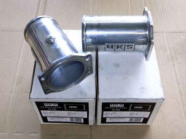

    Ich habe schon das Forum durchsucht, aber nix gefunden. Ich brauche einen Adapter für die Rb25 Lmm, damit diese an die Verrohrung am Rb26 passen. Kann man die Adapter irgendwo kaufen ?
    you need then a hks maf delete

      Die brauche ich doch nur wenn ich auf Mapsensor umbaue oder?
        Hattest doch gesagt das die passen warum jetzt doch nicht?
        Die delete Teile brauchst du nicht.
          Der Stecker passt aber der Durchmesser ist doch so groß wie bei den Z32 lmm.
            Dann mußt du dir Samco Adapterschläuche kaufen und Alurohr was du in OEM Schlauch steckst und in Samco und auf die andere Seite des Samcos den LMM.
              So werde ich es wohl machen. Kann man das Innenleben nicht tauschen bei den Lmm. Dann würde ja alles plug and play passen
                Wenn du das Innenleben tauscht ist der Durchmesser kleiner und der LMM geht wahrscheinlich genausoweit wie die RB26.
                Wenn du den gleichen Sensor in ein größeres Rohr baust reicht der Sensor weiter weil die Strömungsgeschwindigkeit in dem großen Rohr kleiner ist.
                  Ist es nicht so, das der Nismo LMM und der Z32 die gleichen Werte haben!? Der Unterschied ist doch nur das der Nismo in den Originalgehäuse steckt vom rb26....oder liege ich da total falsch....
                    Nein. Das ist kein Z32 Sensor im RB26 Gehäuse.
                    Das die Werte gleich sind ist richtig.
                    Wie gesagt Durchmesser hat immer einen Einfluss auf die Strömungsgeschwindigkeit und somit auch was der Sensor mißt was anderes macht er ja nicht.
