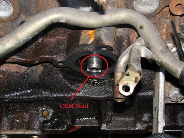

    Ich möchte den OEM ÖWWT entfernen und direkt auf den Block die Ölfilterrelocationplatte schrauben.
    Dazu muß die Schraube im Bild raus und gegen einen Adapter ersetzt werden.

    Weiß einer sicher das Gewinde was da im Block ist? Ist das auch ein 3/4 zoll? Habe leider keinen Block zum messen da im Moment.
    Ich weiß das es bei RawBrokerage so eine Adapterschraube gibt, aber die gab es auch bei irgend einem Nissan Motor und bevor ich wegen 8€ in US bestelle möchte ich mich gern vergewissern ob man die hier nicht auch leichter bekommt.

                Aber das hilft mir eigentlich alles nicht, ich bräuchte das Gewinde im Block. Fuzzy du weißt doch sowas immer...

                      Also ich habe es so raus gefunden durch Zufall was im Block für ein Gewinde drin ist. 3/4UNF so wie im Gegenstück der Sandwichplatte auch. Also mache ich mir einen 3/4" auf 3/4" Adapter und dann passt das.
