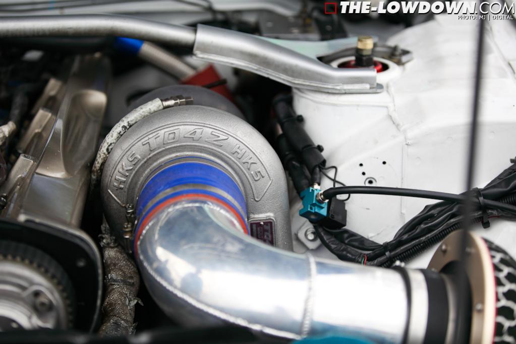

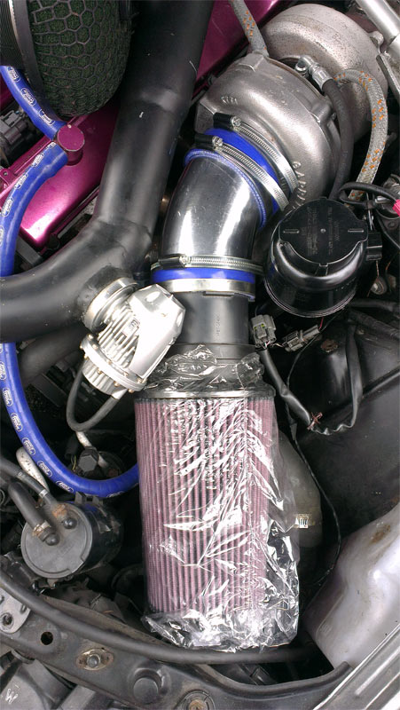

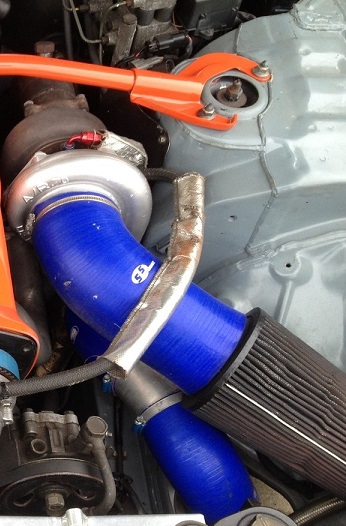

    Am besten Rohre Besorgen und sich selber zusammen schweissen oder?

      Vor dem Turbo ist das eigentlich relativ egal.
      Auf der Druckseite so wenig Gummi wie möglich, vor allem wenn du hohe LD fährst. Daher wie du schon selber schreibst, Rohre in Alu oder V2A kaufen, zurecht schneiden und dann schweißen...

          Normal reichen 1-2mm wenn du das so Dünn bekommst.

              Wie gesagt vorm Turbo relativ egal, bei der druckseite darauf achten das bei den Rohrübergängen zu den Silikonschleuchen eine gute (fals/manche schweisen auch ne dicke Nutdrauf) vorhanden ist das dir die schleuche nicht runter rutschen. Empfhelnswert sind auch die starken Schlauchschellen.
