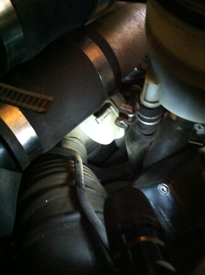

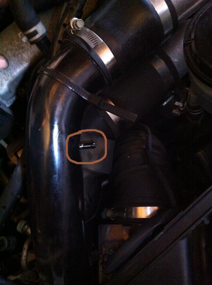

            wird der eingekreiste anschluss dicht gemacht?
            ein schlauch geht vom neuen boost controller ventil auf die druckdose, einer an den serien ladedrucksensor und der andere? kann mir das einer erklären?
            fahrzeug ist ein r33 gtst s2
