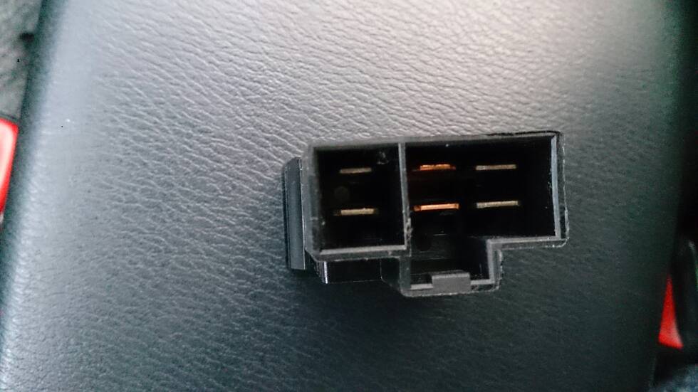

    Ich habe heute mal den Innenraum etwas auseinander genommen.

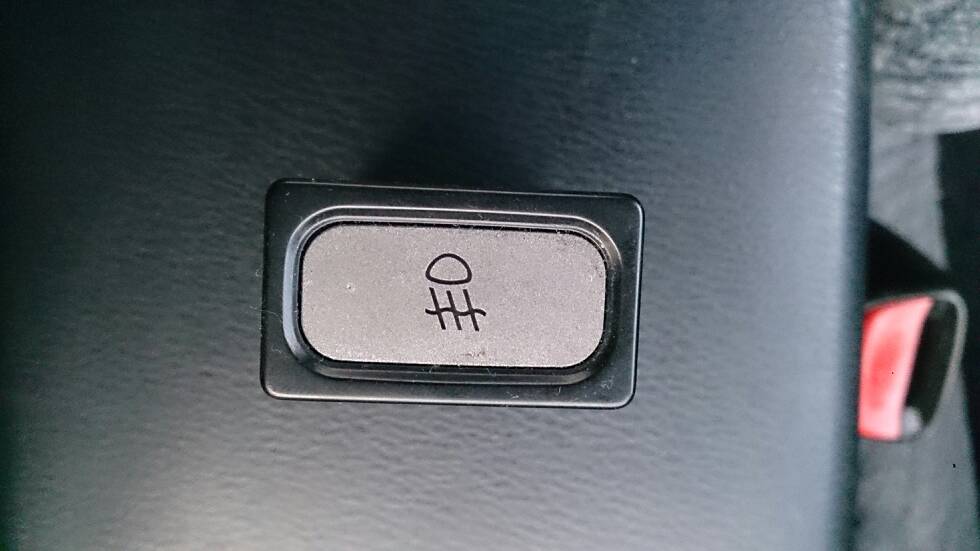

    Links vom Lenkrad ist ein Nebelscheinwerfer Schalter, der aber nicht angeschlossen war. Woher ist der und was macht der in meinem Auto? :D
    Er ist ein originaler Nissan Schalter.

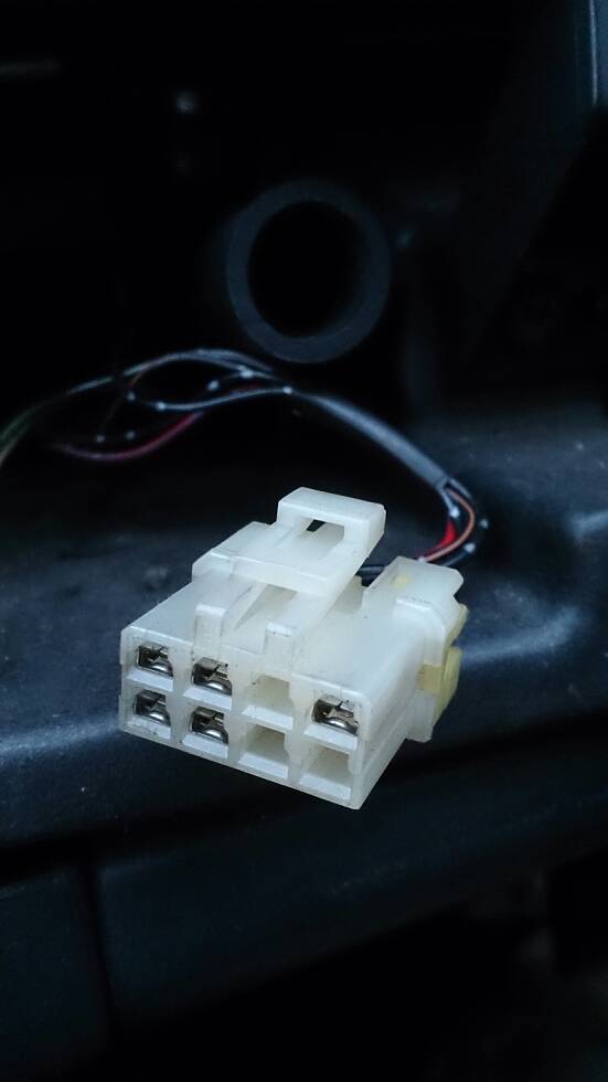

    Und dahinter war ein Stecker, der nicht eingesteckt war und auch gar nicht dort rein passt. Was ist das für ein Stecker/Kabel?
    Das ist zwischen Lenkrad und der Uhr.
    Wäre super wenn mir jemand helfen könnte.
    Viele grüße
    Robin

      Also wenn ich mich nicht täusche und es richtig verstehe dann ist das der Stecker für die Antenne. Mit dem Schalter der an den Stecker kommt kannst du auf Knopfdruck die Antenne halb oder ganz ausfahren lassen.
        Echt?
        Ok interessant.
        Im Moment fährt sie ja nur aus wen das Radio an ist (remote)
        Und wen du sagst Sowas müsste ich haben, müsste es das ja sein.
        Man ist es schon spät :D
        Danke
        Nicht "wieso?", sonder "warum nicht?!"
          Sie fährt auch mit Schalter nur dann aus wenn das Radio an ist. Der schalter bewirkt nur das die Antenne entweder nur halb oder ganz ausfährt. Soll wohl wie ich mal gelesen, gehört habe wegen der Aerodynamik sein, aber ich denke eher das es evtl. für kleine Garagen (was in Japan bestimmt keine Seltenheit ist ) gedacht ist damit man die Antenne nicht abreißt wenn du aus der Garage fährst. Denn im halb ausgefahrenen zustand ist sie ziemlich genauso hoch wie das Dach vom Auto.
            Achso Ok
            Dann hat sich ja das geklärt ;)
