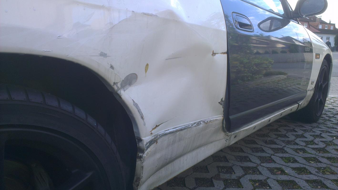

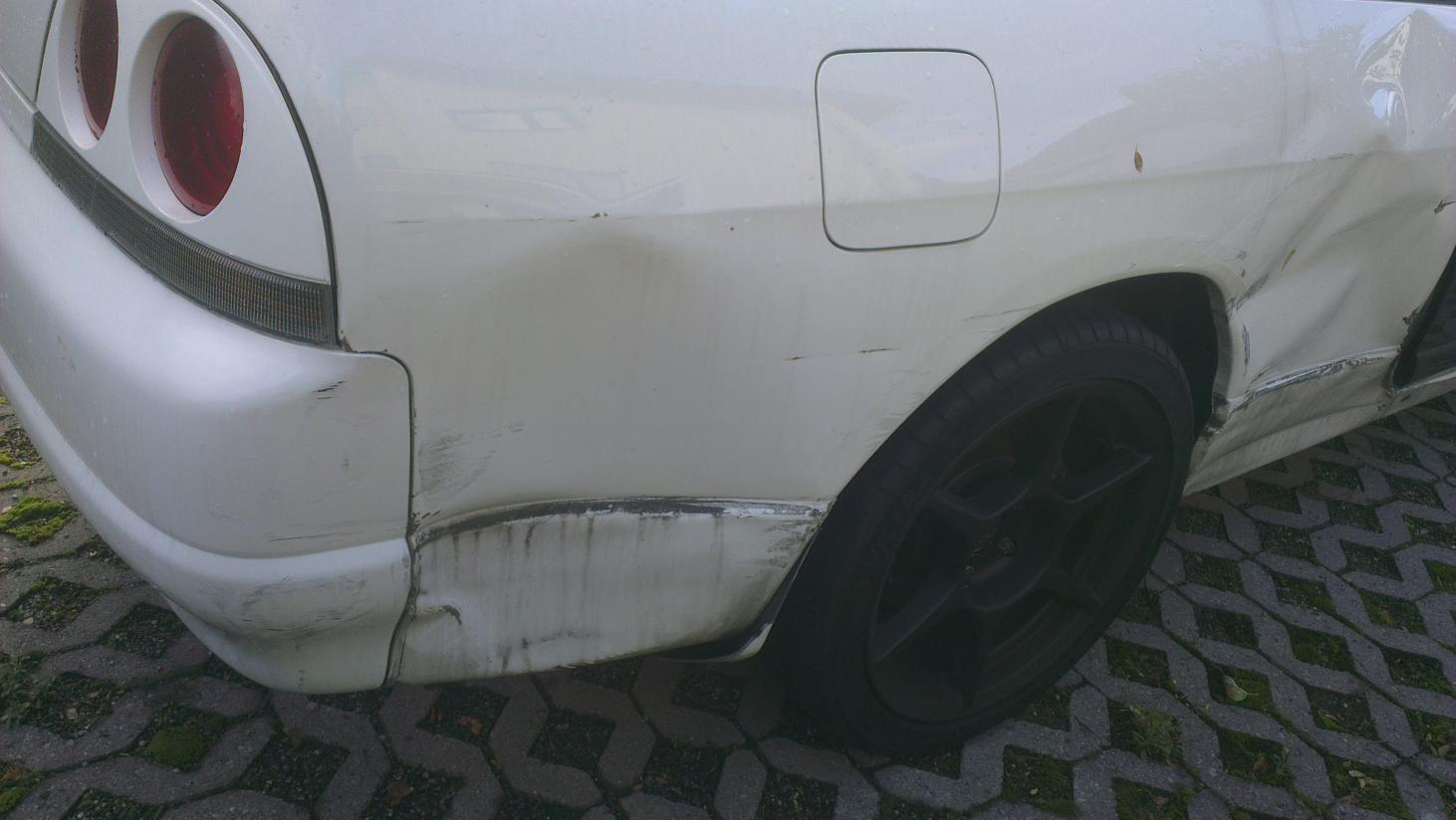

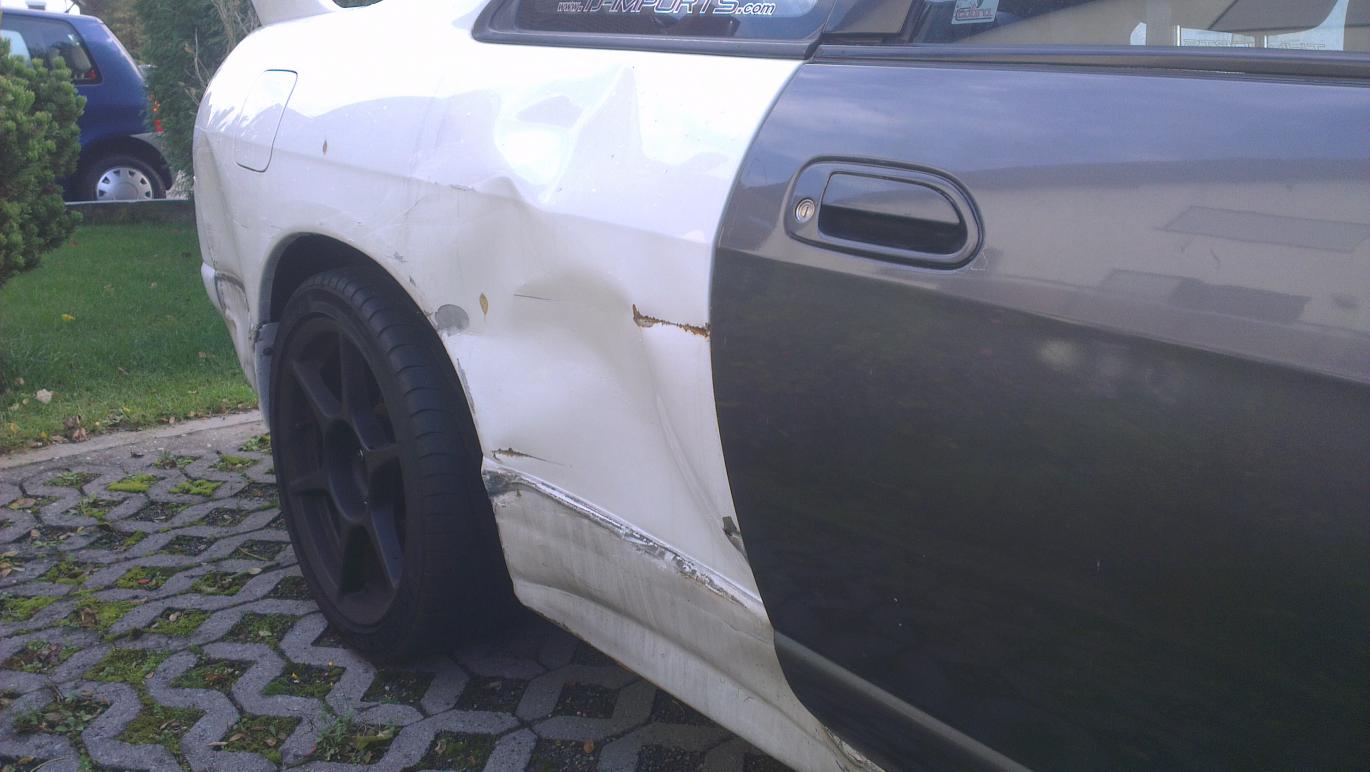

    ich hatte nach Reisbrennen einen Unfall (mir ist das Heck am Ende eines Kreisels ausgebrochen und ich konnte ihn nicht mehr fangen und bin zuerst mit der rechten front und dann mit der kompletten rechten Seite in einen Zaun rein). Die Anbauteile wie Stoßstange,Scheinwerfer, Kötflügel, Tür und Seitenschweller hab ich schon neu geholt (bzw. gebraucht). Die Achse hat auch irgendwas abbekommen, was weis ich aber noch nicht genau. Nun zu meiner eigentlichen Frage, ich möchte einfach eure Meinung mal wissen ob ich das ausbeulen lassen soll oder doch eine neue Wand reinschweißen lassen soll (was aber ja ziemlich schwierig erscheint überhaupt diese zu bekommen)?!

    Also wenn dann würde ich eine neue einschweißen lassen, denke mal beim ausbeulen muss dann auch viel gespachtelt werden . Eine Seitenwand würde bei einem R32 Gtr bei Nissan ca 520 Euro kosten .
      Ausbäulen wird nicht perfekt werden. Sind Knicke dabei. Außerdem ist das Material ja gestreckt, also wirds wellig nach dem Ausbäulen.
        Oder was ich mir jetzt so überlegt hab dass ich ihn schlachte und mir ein komplett neuen hole. Weil wenn alles verzogen ist und auf die richtbank oder so muss, ob es dann billiger bzw besser ist ein neuen zu holen
          da muss definitiv ein neues Seitenteil rein, weil den Spalt zur Tür wird man nicht mehr hinbekommen, ich mache das beruflich und daher kann ich das mit reinen Gewissen sagen ;-)
          Richtbank in dem Fall noch nicht nötig, austauschen ist aber gar kein thema ;-)
            ich würde da auch eher das Seitenteil kpl. tauschen, wie schon gesagt wurde, besonders der "Knick" unten am Schweller zur Tür hin, das ist nur sehr sehr schwer wieder zu richten.

              Rechne doch mal durch wieviel du für ein Seitenteil + einsetzen + Lackieren zahlst und was dich ein neuer Kosten würde.
                Moin,
                man sollte evtl auch erwähnen das die Vorderachse sicher nen Schaden hat, allein durch die zerschobenen Spurstangen, Hinterachse denke ich auch. Das Kotflügel und Tür schon ersetzt worden, genau wie die Stoßstange vorne.
                Wenn man Realistisch ist, würde der komplette austausch des Seitenteils, mit Ausbeularbeiten und Lackieren sich um die 3500 - 4000 Euro herum drehen.
