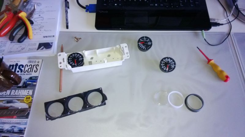

        Oder Ihr besorgt Euch das Instrument aus einem GTR, befreit das Gehäuse innen von sämtlichen Haltern. Es gibt von
        ProSport Anzeigen die mit etwas Anpassung dann genau in das Gehäuse reinpassen. So hab ich das zumindest in elegant gelöst... :-)

          gute idee, wärst du so nett und würdest mal ein foto vom "endprodukt" posten?
          war es viel arbeit?

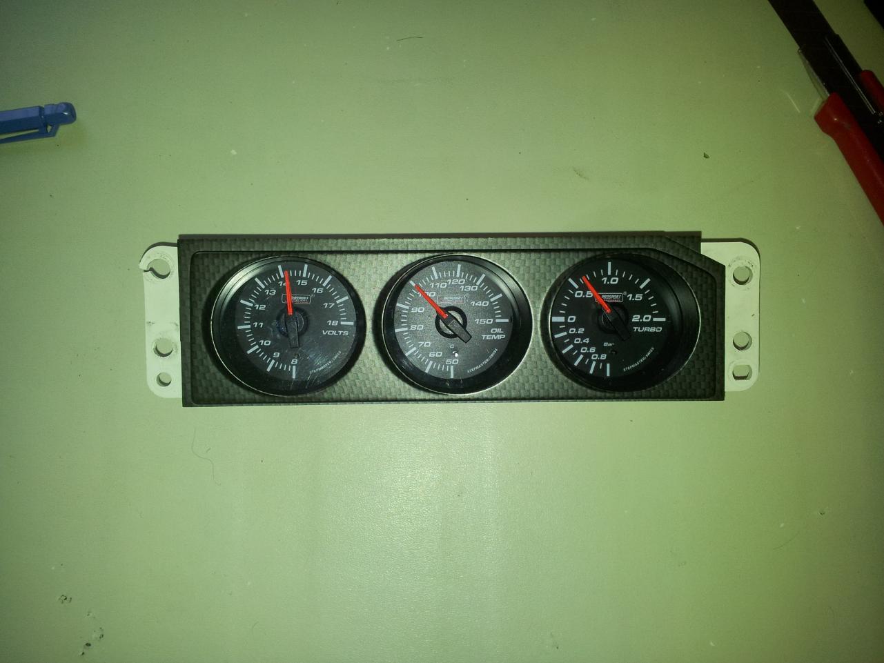

            Na klar....

            Nein, das war eine Angelegenheit von nicht mal einer Stunde wenn man das zügig und mit Plan gemacht hätte. Ich habe das immer mal Abends für ein paar Minuten gebaut. ;-)
            Habe somit die Öltemperatur, den Ladedruck und Volt in das 3-fach Instrument gebaut. Volt könnte man ggf. noch gegen Abgastemperatur tauschen. Einziger Nachteil bei den Anzeigen, man hört die Steppermotoren wenn das Fahrzeug auf Zündung steht. Sobald das Fahrzeug läuft dann aber nicht mehr.

                  deine "lösung" sieht aber richtig gut aus! gefällt mir super gut. ich werde das wohl über winter nachbauen. aber ich bin der meinung, dass der ladedruck in der mittelkonsole nicht so optimal ist? in der a-säule / lüftung wäre doch sinniger oder?

                      Ja klar, kann man doch auf dem ersten Bild sehen. Hatte erst überlegt die OEM in Funktion zu setzen, allerdings scheitert es ja dann am Kabelbaum etc. Allein die Anzeige für die Kraftverteilung von Vorder- auf Hinterachse würde beim GTST wenig Sinn machen. Daher hab ich also quasi nur die "Innereien" enfernt und die Aftermarket-Anzeigen etwas modifiziert eingebaut.

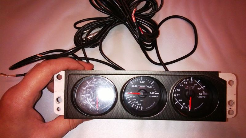

                        Hier mal mein Ergebnis mit vorher/nachher Vergleich:

                        Die Anzeigen sind noch nicht zu 100% in mein Auto integriert, da noch die Sensorkabel für den Ladedruck/Öltemp. verlelgt und angeklemmt werden müssen. Das sollte aber bald geschehen. Vorab noch ein Video, damit Ihr mal die Motoren der Anzeigen hört.
