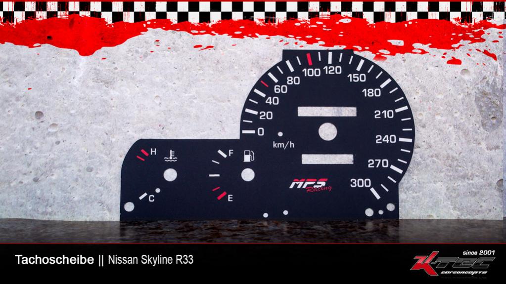

    bin mehr oder weniger noch auf der Suche nach nem Ersatz für die 180kmh Tachoscheibe.
    Wie ja bekannt ist, kann man sich auch im GTST nen Nismo Tacho einbauen..
    Nun bin ich durch Zufall auf das hier gestoßen (Anhang unten)
    Wer hat sowas schon probiert bzw. verbaut?
    Taugt das was oder doch auf nen Nismo Tacho setzen?
    Sieht doch ganz gut aus?
    Nur wirst du einen Zusatzwiderstand einbauen müssen, damit die Geschwindigkeitsanzeige richtig anzeigt, oder lässt es sich irgendwo einstellen?

        Ich glaube das viele einen Meilen converter einbauen damit er wieder passt.
          beim R33 GTST lassen sich ganz einfach die Tachoscheiben tauschen, ist eine kostengünstige Alternative zum Nismo Tacho. Und ja, damit die Anzeige dann passt muss natürlich ein Converter verbaut werden, die gibt es auch als Kombimodul, also SLD + Converter in einem...

              nein ein üblicher SLD hebt ja nur die Sperre auf, wandelt das Signal aber ja nicht um... Du benötigst dafür dann z.B. diesen hier:
              http://www.ebay.co.uk/itm/NISSAN-300...item1c0b24b2be

                Wenn ich es richtig verstehe, läuft das Auto dann auf Meilen oder?
                Ich möchte eig. normal mit KMH fahren bzw. das auch der Tacho in KMH zählt.
                  ja umgerechnet wird dann in Meilen weitergezählt... wie soll es sonst gehen, das ist ja im Prinzip auch nur ein "gemogeltes" Signal damit es wieder passt zur Tachoscheibe - grössere Scheibe 1:1,6 - anderes Signal 1:1,6 :-)
                  Wenn es Dir nur um die Geschwindigkeitsanzeige gibt, es gibt div. kleine digitale Zusatzanzeigen, wie das Pivot... da siehste sonst auch wie schnell Du wirklich bist, und es hat keinen Einfluss auf den KM-Zähler.
                    oder den Apexi Speedmeter verbauen ist dann auch alles Digital ;)

                      Dann werde ich über eine zusätzliche Anzeige gehen..
                      Trotzdem danke für die ganzen Antworten :)
