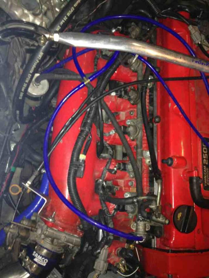

            Bei mir wurde alles angepasst und umgeschweisst Siehe bitte das Bild
            Das war der vorbesitzer
            Ich kenne mich noch nicht so gut aus mit dem RB Motor :(

                Du schraubst du Sachen zusammen und weißt nichtmal was es ist. Breitband muß rein!! Sonst hilfst du dir deinen Motor hin wenn er denn mal laufen sollte.

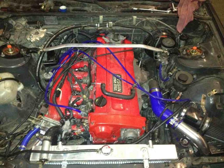

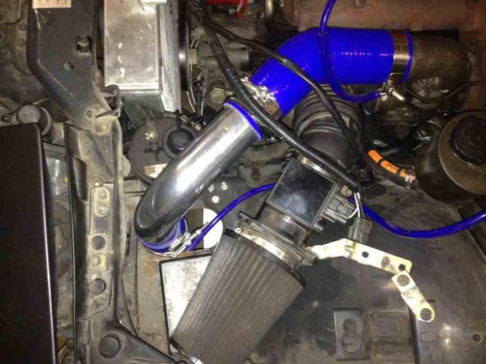

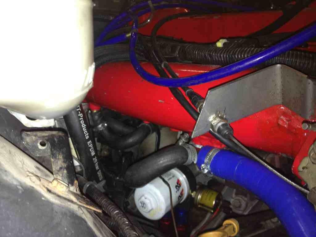

                  Okay ich lade mal paar Bilder hoch bin mit dem Handy online
                  Eine lamda habe ich nicht verbaut
                  Gleich kommen paar bilden dann gibt es bestimmt haue von euch :)

                          Unterdruckverteilung ist schonmal im ganzen scheiße bzw. falsch. z.B Benzindruckregler braucht ganz kurzen Weg. Dann sehe ich das komplette Kaltlaufregelung bzw. Leerlaufregelung fehlt.
                          HKS Blow Off ist auch an der falschen Stelle. bzw. ist es ein echtes oder Chinamüll was Fehlöffnungen hat.
                          Dann wird der Zündzeitpunkt nicht passen. Dann kommt dein Zeug noch mit der anderen ECU und AFM dazu.
                          Breitband kaufen und einbauen. Dann siehst du schonmal das das Gemisch nicht paßt. Und Unterdruckverteilung richtig machen.
