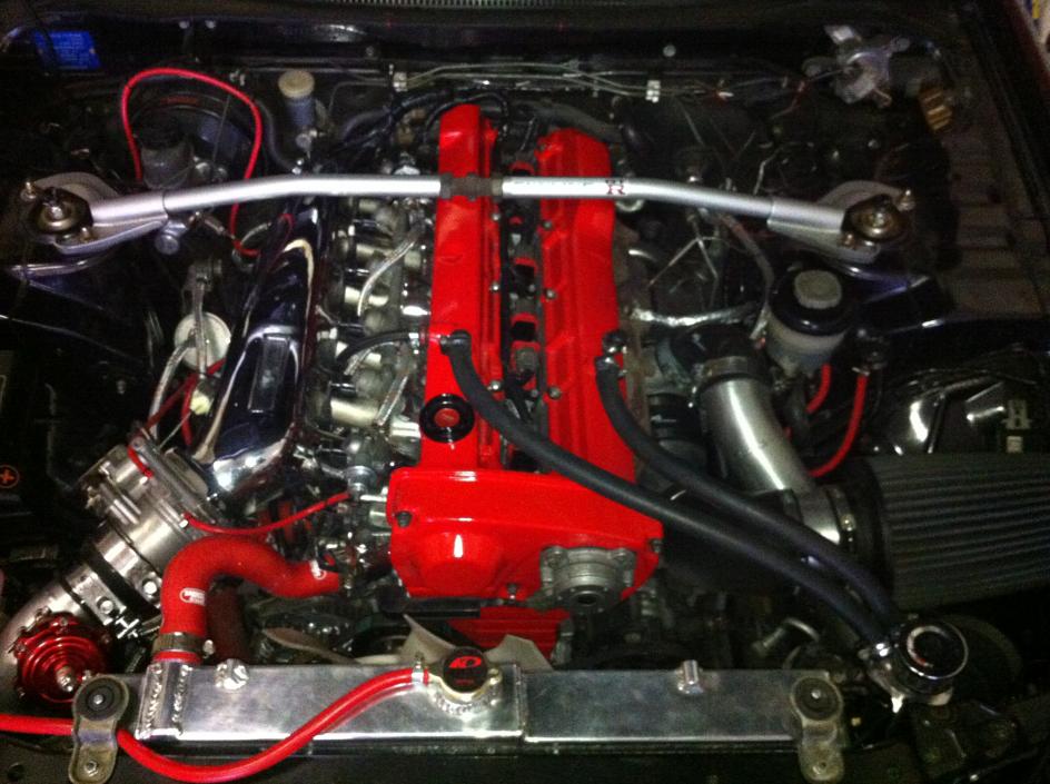

Größe: 101,6 KB
              So hatten wir es zuerst, das ist falsch!

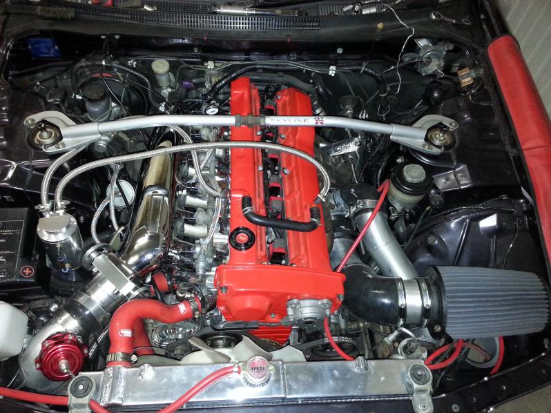

Größe: 96,3 KB
              So haben wir es jetzt. Der Schlauch vom Überdruckventil führt erstmal ins Nichts, aber durch den Filter am Tank wird dieses nicht mehr betätigt/benötigt und wird noch entfernt.
