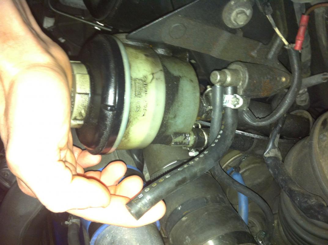

    Servus an alle. Hab ein problem mit meinem sky. Während der fahrt baute mein sky plötzlich kein ladedruck mehr auf. Hab schon alle schläuche nachgeschaut, druckdose überprüft und hab zwei schläuche gefunden die lose rumbaumelten. Einer kam eindeutig von der druckdose nur habe ich keine ahnung wo der zweite hinkommt. Hab auch ein bild davon gemacht bitte helft mir ich weiß langsam nicht mehr weiter woran es liegen könnte.....Klicke auf die Grafik für eine vergrößerte Ansicht

    der muss an dein Ansaugsystem, das Magnetventil verbindet deine Druckdose mit dem Systemdruck
      Nichts desto trotz sollte er, obwohl der Schlauch ab ist, Ladedruck aufbauen....

        Wenn der Schlauch von der Druckdose abfliegt bleibt das Wastegate zu. Dann macht dein Lader auch 3Bar. Selbst
        Wenn vom Solenoid der Schlauch zum Luftfilter abfliegt und die Regelung nicht geht lädt er auch ca. 0,6 bar. Wenn er nichts lädt würd ich zuerst den Lader überprüfen.

            Druckdose ist doch angeschlossen. Ist doch auf dem bild erkennbar.
            Wird nen aftermarket Boostcontroller haben.

              guck mal ob sich nicht die druckdose aufgehangen hat sodass die wastegate klappe nicht mehr schließt! die schläuche solltest du natürlich wie oben beschrieben wieder anklemmen und dann testen!
                Der muss da nix wieder anklemmen. Das Magnetventil ist ohne Funktion wenn er nen Boostcontroller verwendet!

                    habs grad gesehen... :D guck mal ob die wastegateklappe schließt und öffnet, ich vermute die bleibt auf oder das abgasrad hat peng gemacht :D
