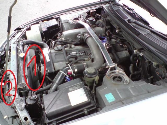

Größe: 56,0 KB
                    1. Viskolüfter für den Wasserkreislauf, wird über Magnetkupplung zugeschaltet (dreht aber eigentlich immer etwas mit)
                    2. E-Lüfter für die Klimaanlange, wird über Temp-Schalter zugeschaltet.

                            @ siccario danke bilder sagen mehr als 1000 worte ^^ der mit der 2!!! also der visko tut es garnicht geht nicht an!!!
                            @ traumtänzer guter tip werde ich ebenfalls nachschauen
                              Der mit der 2. ist aber der E Lüfter ;)
