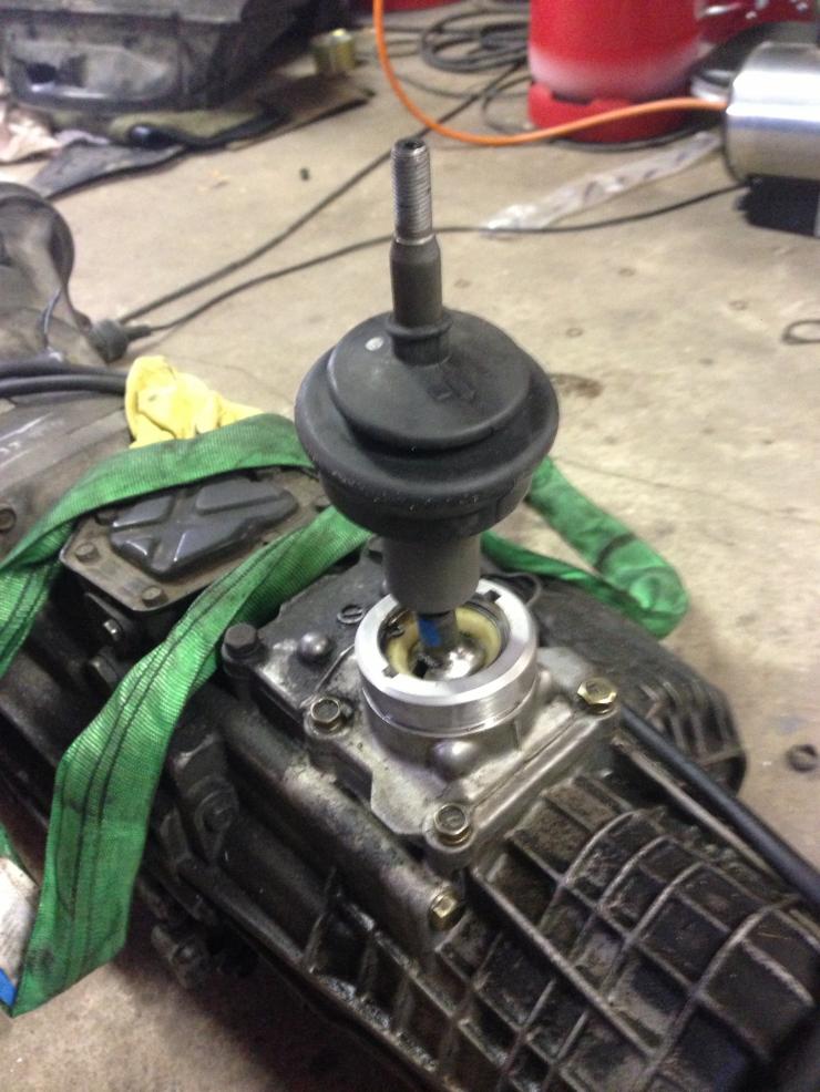

    Die manchette die um den schaltknauf is am getriebe wenn die einen riss hat kann es sein das dort getriebeöl rauslaufen kann ? Mein unterboden is relativ ölig uns getriebe rum aber von unten keine undichtigkeit gesehen.

    Ja da kommt Öl raus wenn die Manschette kapput ist.
      K dann is das des leck hab das getriebe raus jetzt und die manchette is total zerissen :/

        Abend muss das mal aus der Versenkung holen. ich bin zu blöd die manschette dran zu machen am getriebe die neue liegt entweder an der uhrzeit oder wirklich an unfähigkeit :/. gibt es da nen besonderen trick für ?

          Einfach bischen Flutschi dranmachen und rüberschieben.
            Und vergiss nicht jeweils 2 Kabelbinder hinzumachen. Sonst bleibt es nicht lange trocken:-)

              Also bissl schmieren und drüber :/ da bin ich net dauf gekommen gestern nacht -.- zu lange geschraubt.
