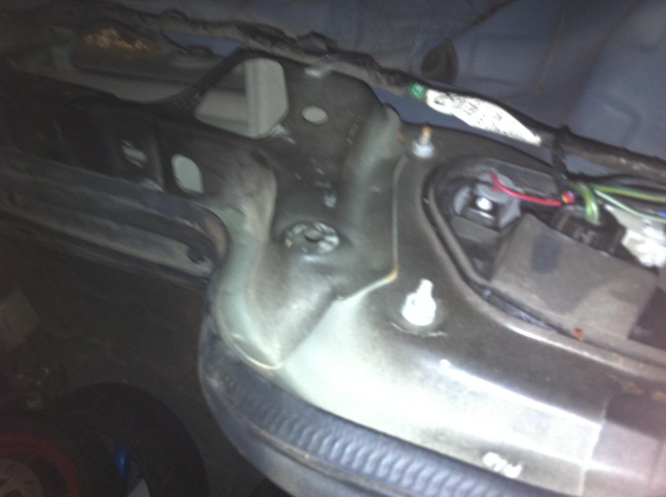

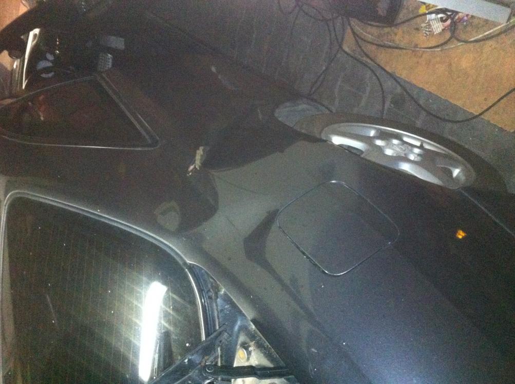

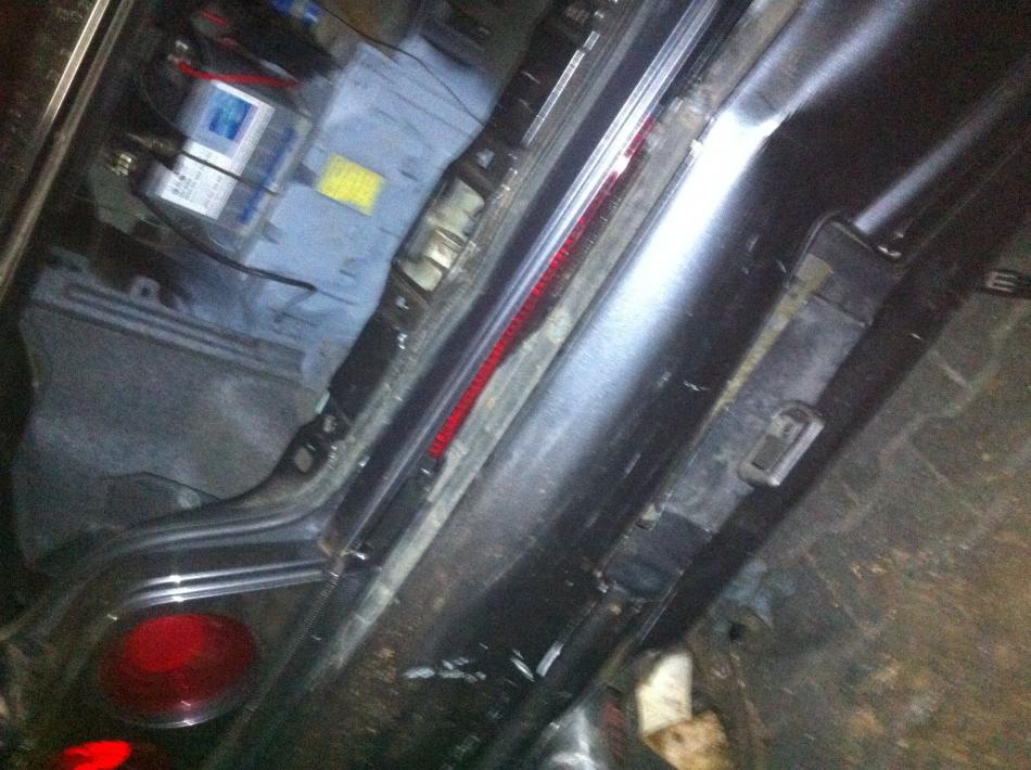

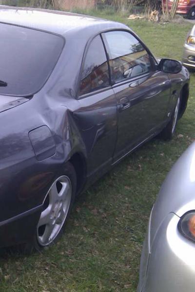

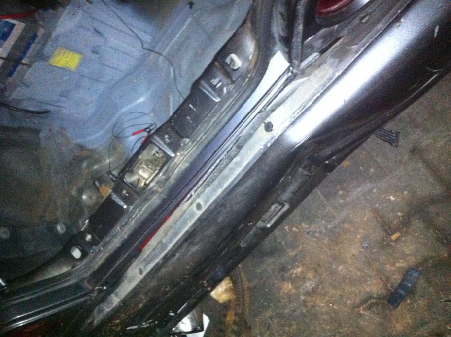

    Und zwar hab ich einen r33 als unfaller gekauft und wollte ihn wieder aufbauen .
    Meine frage :
    Woher bekomm ich Hinteren Kotflügel Rechts und diesen Träger fürs Kofferraum schloss wo es einrastet her ?
    Nissan direkt ? Hat jemand Teilenummern oder woher kann ich sie mir holen ?
    Hat jemand andere Vorschläge wie man es reparieren kann ?
    Richtbank ?
    Vielen Dank .
    Grüße , Benny .
    Wenn nicht nur das obere Blech verdellt ist, sondern der ganze Rahmen verzogen ist, musst du wohl auf die Richtbank. Kann mir aber nicht vorstellen, das es die Teile bei Nissan einzeln gibt. Und fraglich ist ob es sich lohnt den wieder fertig zu machen.
      Meiner meinung nach lohnt es nicht, den bekommste auch nie wieder richtig gerade. Dafür sind die R33 Karossen zu weich.

              Richtbank könnte schwierig werden da Fahrzeugspezifische Richtsätze gebraucht werden , und ich würde wetten das diese für den Skyline in DE fast unmöglich zu bekommen sind .
              Wobei ich jetzt anhand der Bilder sagen würde das das Fahrzeug nicht soo schwer beschädigt ist das es auf ne Richtbank müsste , sieht eigentlich alles nach blechschaden aus .
                naja die seitenwand hinten rechts is schon derbe gestaucht denke ma schon das du da was ziehen musst...aber weiß nich was du für geld über hast...in ebay steht ne gtr karosse drin für 3000 is kabelbaum amaturenbrett und so zeug noch drin...schau dir ma an wäre doch auch was...sieht unbeschädigt aus...

                    einfache frage, wie sieht der Längsträger unterm Fahrzeug aus?
