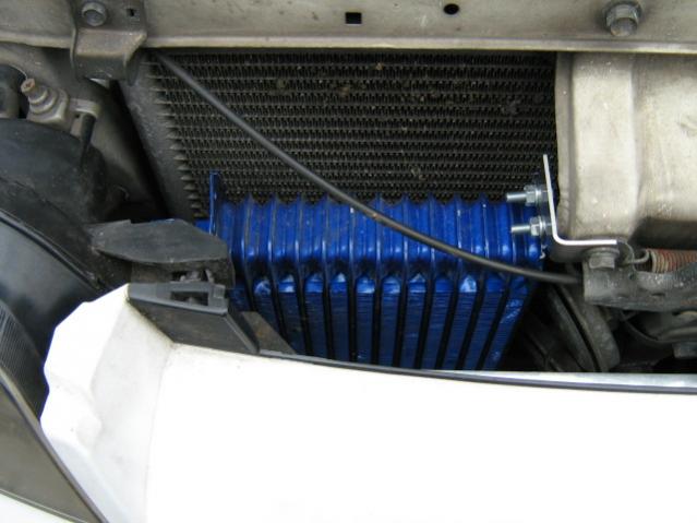

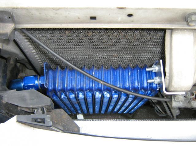

Ich hätte es auch gern auf der beifahrerseite montiert, aber ich hatte eben nur das an material...
Ölleitung reichte nur bis dahin wos jetzt ist oder vor den wakü...ausserdem hätte ich sonst nen haufen schlauch den ich um den motor führen müsste und wie man sieht hab ich auf der beifahrerseite wegen der original verrohrung wenig platz.
@ Uwe...willst du mir jetzt auch ans bein pinckeln? ;)...du kannst es nicht vor mir verbergen...ausserdem ists logisch das du mich meinst...nur auf meinem bild sieht man den klima-kühler :p
Erklärung: DAS IST KEIN RENNWAGEN UND ICH WILL BEI SCHÖNWETTER NICHT AUF NEN KÜHLEN KOPF VERZICHTEN!
Weshalb ich ihn unten verbaut hab hab ich ja erklärt...ich hab immer noch den original wasserkühler...vondaher scheint es mir sinnvoller den ölkühler unten zu montieren.

Das mit den möglichen Beschädigungen ist mir auch schon aufgefallen, habe schon ein oder zwei Steinchen aus dem Ölkühler gepickt, aber der wurde jetzt ja versetzt vom Philipp bei MPS. Ich poste dann nächste Woche gerne ein Bild von der aktuellen Position.What is power without control?
