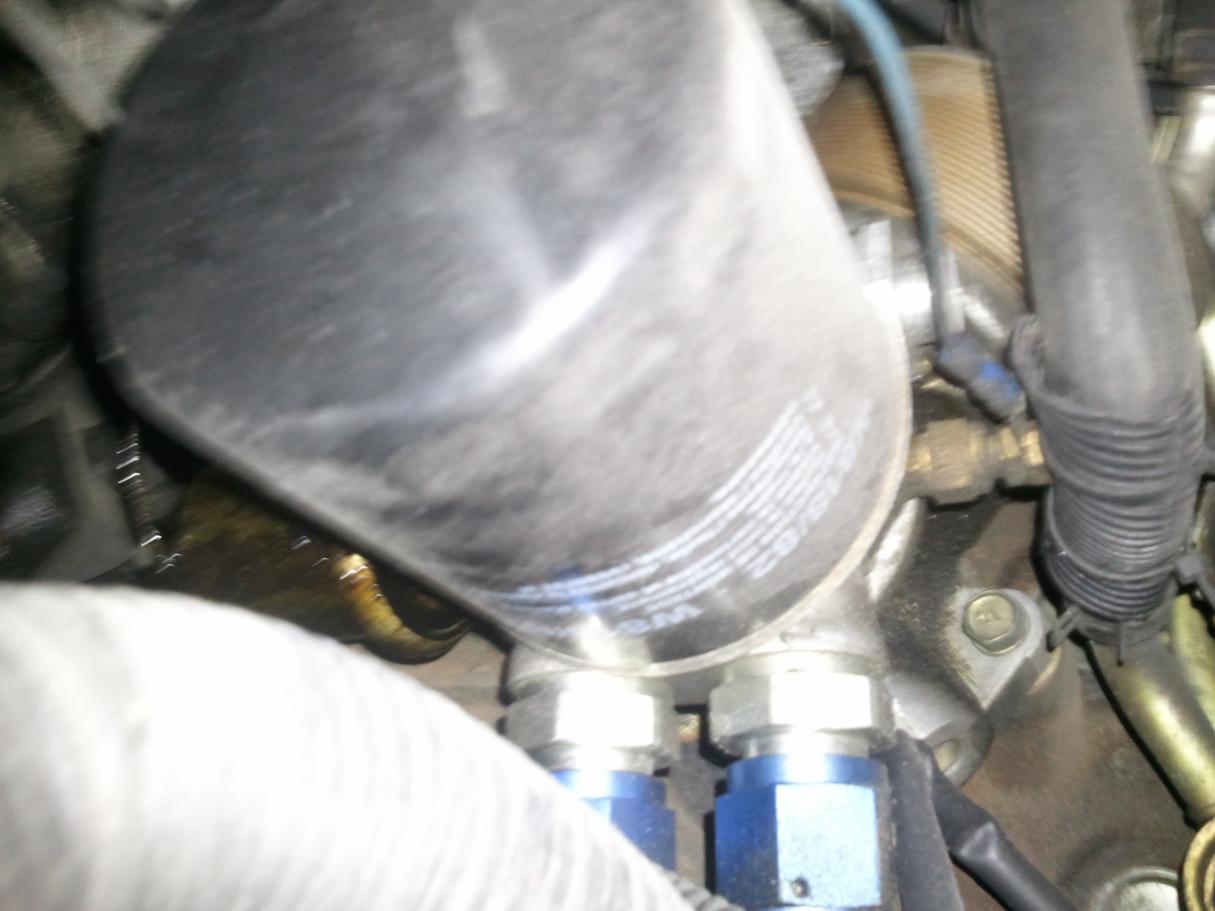

                    Siccario : Ich muss mir demnächst auch noch eine Sandwichplatte mit Thermostat bestellen .
                    Ich werde dann auch ein Loch bohren für die Öltemperatur.
                    Hast du eventuell ein Foto für mich das ich mal sehen kann wo ihr rein gebohrt habt.
                    • #40
                      schlecht, das ding ist eingebaut, aber kann es versuchen...
                      ansonsten, einfach dort ohren, wo der Ölstrom vom Block kommt...
                      • #41
                        Ja war mir schon klar das es eingebaut ist.
                        Wollte nur nen Foto da ich jetzt nicht wusste ob ich das Thermostat beim Bohren beschädigen kann .
                        Habe das Teil ja noch nicht in der Hand und weiß noch nicht wie es aufgebaut ist und versuche mir nur vorher schon Informationen zu sammeln .
                        Danke dir erstmal für die sehr schnelle Antwort ist auch nicht schlimm wenn es nicht klappt .
                        • #42
Größe: 82,8 KB
                          und ja, ich weiss das der Druckgeber undicht ist -.-
                          • #43
                            Minimal :D, aber gut zu wissen das es an der Plate doch die Möglichkeit gibt noch Gewinde zu schneiden für die Sensoren :).
                            mfG...
                            Fabian
                            • #44
                              Ja bestens das Bild hilft mir schon weiter.
                              Besten Dank für deine Mühe.
