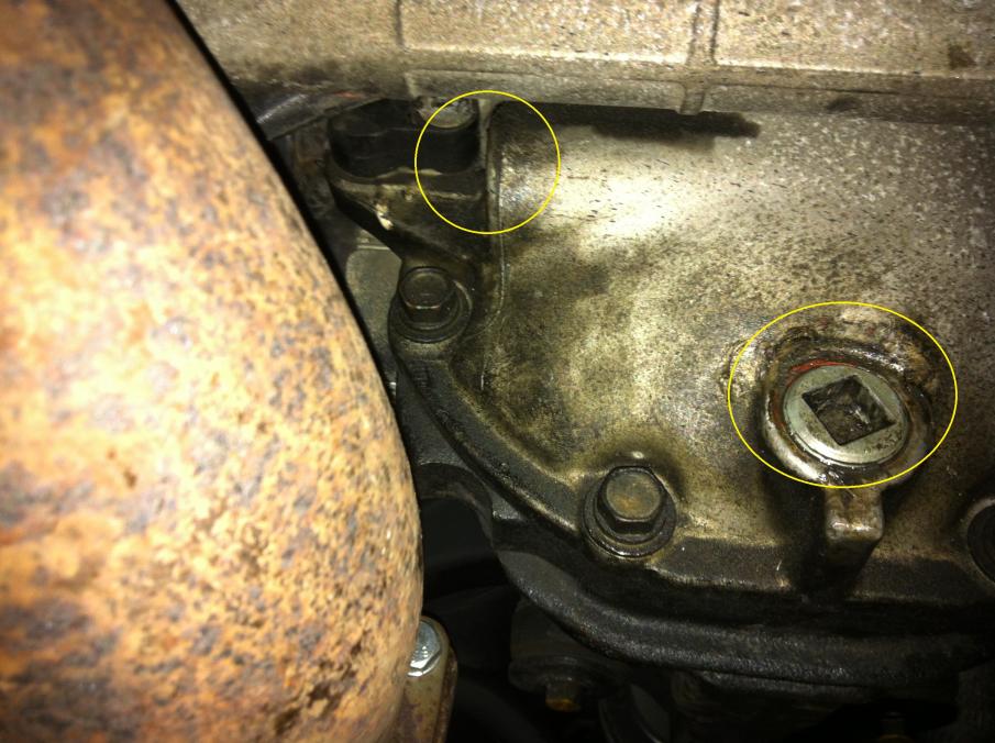

              So das eine das auto das ander ein bild vom diff die schraube unten is die ablass schraube und der obere kreis die einfüll schraube? weil die net ganz oben drauf sitzt frag ich nochmal nach :/

                Sei froh das sie nicht oben drauf ist sonst tätest du dich schwer mit Einfüllen ;-) also passt schon.
