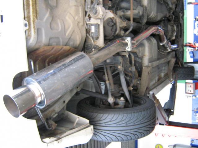

    Hey Leute ,
    Habe an meinem R33 folgendes Problem:
    Wenn ich höhere Geschwindigkeiten fahren will , kommt das Heck raus.
    Das fängt bei ca 160Km/h an und wird ab ca 180-190Km/h nicht mehr kontrollierbar .Muss extrem gegenlenken.
    Kann also nie schneller fahren :-( .
    Ich hatte gedacht liegt vielleicht an den Hicas.
    Also habe ich Probeweise hinten alles abgeklemmt und neu vermessen.
    Leider hat das nicht geholfen. Habe mir die Achse soweit angesehen und soweit nix ausgeschlagenes gefunden.
    Nur die Spurstangenköpfe sehen nicht so toll aus , da werde ich mir bei Nissan dann neue besorgen.
    Kann mir aber nicht vorstellen, das die so einen Effekt hervorrufen.
    Kann es vieleicht sein, das das Lenkgetriebe hinten vieleicht innen irgendwie Spiel hat, was ich so nicht sehen kann und somit auch nach abklemmen noch vorhanden ist?
    Oder hat hier jemand noch einen Vorschlag oder schonmal so ein Problem ?
    Danke schonmal für sinnvolle Antworten.
    MfG Lukas
    Entweder nicht richtig eingestellt(mit falschen Werten) oder es ist was ausgeschlagen. Wenn Lenkgetriebespiel hat merkt man das auch auf der Bühne.

        Wenn Du den Wagen auf der Bühne hast, wackel mal an den Hinterreifen bzw den Felgen, wenn die sich bewegen lassen sind die Gelenkköpfe durch und müssen erneuert werden, vielleicht hiflt das ja. Mein rechter Hinterreifen wackelt auch und das Heck ist nervös. Ist das Gelenk in Höhe der Felgenmitte.
          Hört sich nach kaputten Hicas buchsen an.
          Ist auch so ein verdchleissteil bei r33. Wie schon gesagt wurde- am Rad wackeln und gucken wo Spiel ist

                        Pruef nochmal dein HICAS System. Mit grosser Wahrscheinlichkeit ist da Spiel in den aeusseren oder inneren Bauteilen. Kann man aber auf der Buehne ohne Probleme herausfinden. Und einfach nur System abklemmen ist Unsinn. Entweder die verschlissenen Bauteile erneuern, was ziemlich teuer ist. Oder gleich ganzes System rausschmeissen, Gewicht sparen, Handling veraendern und Kosten sparen. Aber nicht mit lockbar, sondern richtig!
