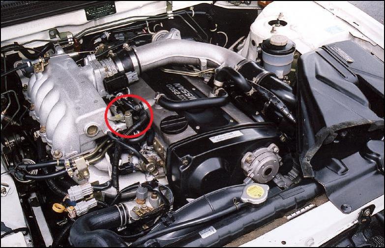

                        • #57
                          Destiliertes schonmal garnicht ;) und das Mischverhältnis von Konzentrat und Wasser entnimmst du dem Aufdruck auf dem Behälter.
                          • #58
                            Es gab doch 2 Entlüftungsschrauben, wo war die am Block?
                            • #59
                              beim RB25 aus dem 33er gibt es nur eine.
                              • #60
                                Bin mir ziemlich sicher, dass nicht, zumal diese wegfällt wenn man die Greddy Style ASB verbaut...
                                Normal hat jeder Motor eine entlüftung am Block.
