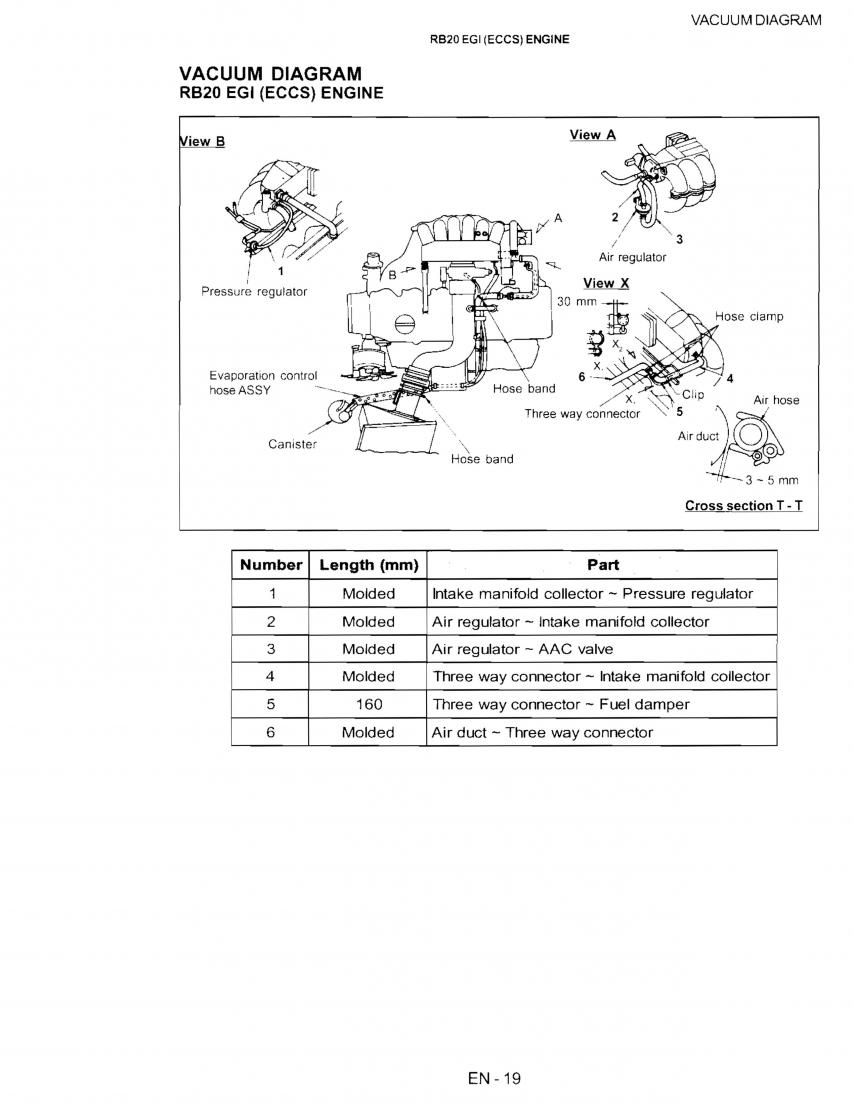

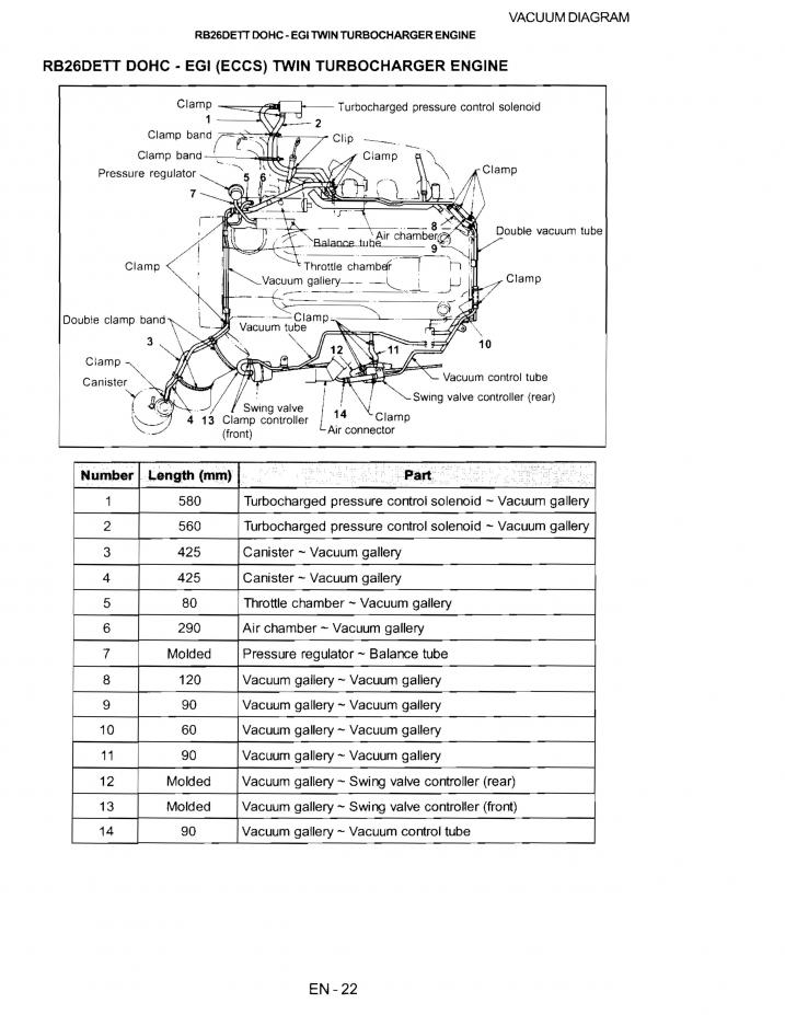

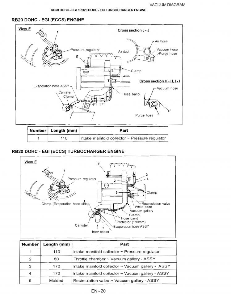

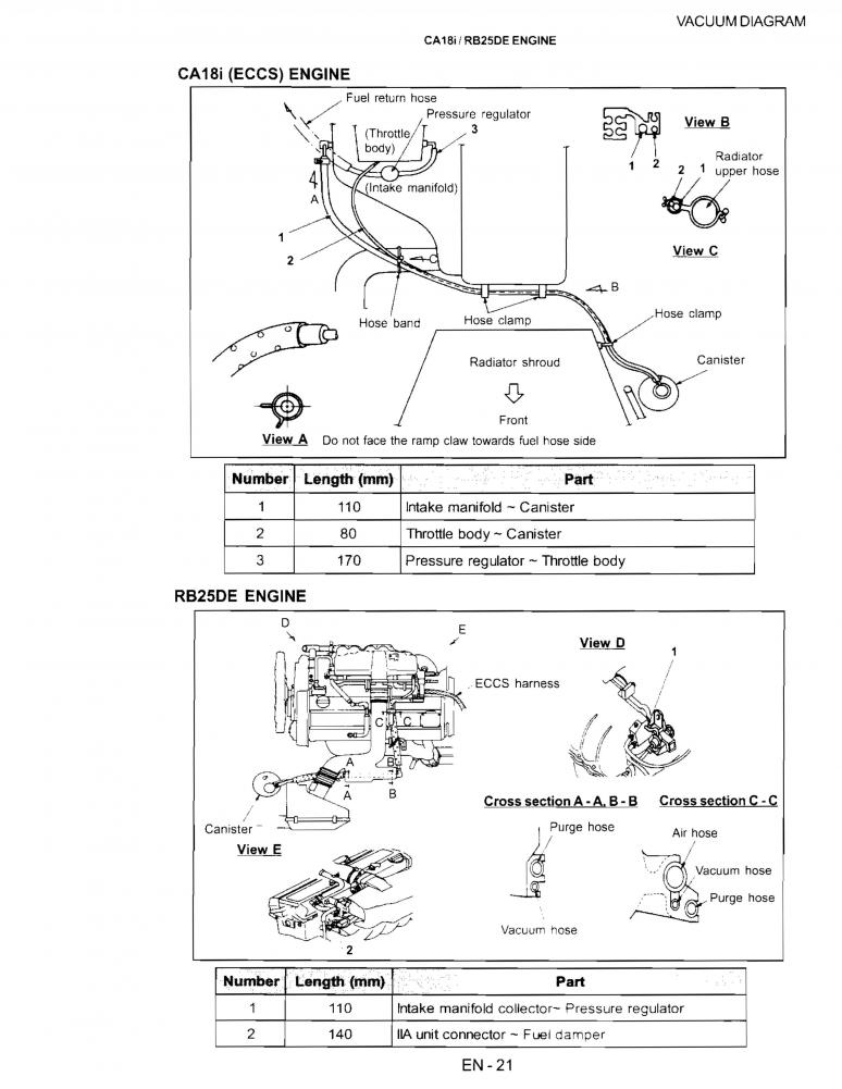

    hi, hat jemand explosionszeichnungen, wo ich exakt die verschlacuhung sehe, was ich wo anschließen muss usw!?
    ist bei mir nämlich soweit und ich muss das nun zusammensuchen :(.
    kann jemand aushelfen?

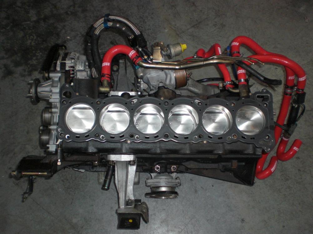

          hat jemand evtl noch ne komplette explosionszeichnung oder sowas in der richtung vom rb26 wo ich die verschraubungnen auf der abgasseite sehen kann die im block sind?
          möchte ungerne wasser und ölanschlüsse vertauschen. kenn den motor leider nicht gut vom aufbau her.
          möchte außerdem keinen anschluss vergessen dicht zu machen (wasserzu- und rücklauf)

                          also, 6x von 14 konnte ich bereits verbauen weil ich sie zuordnen konnte. der rest steht noch aus. :(
                            konnte soweit alle schläuche zuordnen dank des angehängten bildes. weiß jemand was bei dem schwarzen schlauch mit dran ist der zum innenraum geht? genau dieser fehlt bei mir und ich weiß nicht ob ich den sensor oder was das ist brauche.
                            außerdem nen anderes problem. dieses eine rohr, welches vom vorderen anschluss zum ölkühler und ganz nach hinten geht (das dicke teile) feht mir. hat das jemand aus ner schlachtung? hab das vom rb25 da aber das ist anders.
