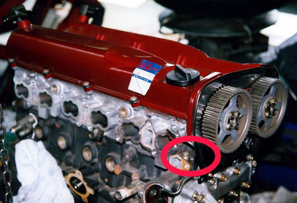

    saugrohr ist ab! wo ist die m6 vorne?
    YOU NEED MORE BOOST BABY!!!
      gleiche Stelle wie hinten nur vorn auf der Ecke wo das Saugrohr sitzt.

        wie soll man ohne forum auf sowas draufkommen?
        jetzt ist er endlich ab! kann ich die schrauben beim zusammen bau weglassen? (wurst bleiben einfach weg)
        danke an alle die geholfen haben!

                        Also ich würd die net weglassen, die machen immerhin auch Sinn - oder glaubst die Kopfschrauben in der Mitte des Kopfes genügen aus, um ausreichend Anpressdruck zu erzeugen welcher die Kanäle an den Ecken vom Kopf abdichtet?!
                          Also bei meim RB20 und RB26 ists dicht mit Metallkopfdichtung ohne die kleinen Schrauben.

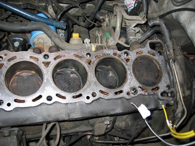

Größe: 101,3 KB
                            da sieht man die 2 kleinen
                              Ich würde die Schrauben auch nicht weglassen da sind ja zwei Kanäle.
