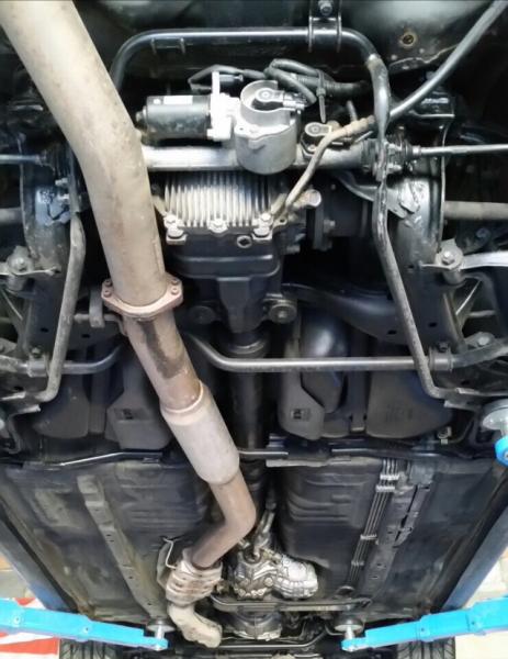

          bei wieviel U/min machen die denn bitte Standgeräuschmessung? Ich hatte bei 3000U/min mit ner offenen Kakimoto grad mal 93db O.o

            neue oder alte Version der Kakimoto?
              ich würde mal sagen alte!
                Würde bringt nichts wenn du den den dicken ovalen mitteldämpfer hast ist es die leise Anlage bei der kakimoto . Die messen bei Hälfte maximaldrehzahl . Also leise ist die Tomei absolut nicht ! https://youtu.be/7dQhlAckRRA wenn man mich noch im Hintergrund hört hin ich aber schon 200 Meter weg wo ich wende .
                  das wäre die neue Version. Die alte hat einen kaum vorhanden Mittelschalldämpfer. Zudem hat die neue eine zusätzliche Verjüngung im Endtopf. Mich persönlich hat ein User schon angeschrieben wieso meine extrem laut ist und seine dezent, kam darauf hinaus das derjenige die neue hatte mit Jasma Abnahme welche die alte ebenso nicht hat.
                  Also alte Version ist für längere Autobahnfahrten nicht angenehm...
                    mit würde mein ich dass ich mir ziemlich sicher bin, und es IST die Alte.
Größe: 47,1 KB
                    bei einem zweiten haben wir einen topf eingeschweisst von Arrows und den Silencer zum typisieren drinnen gehabt und hatten lächerliche 83db
