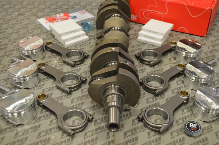

    Hallo Leute,
    ich brauch etwas Hilfe wegen Brian Crower Stroker Kits. Ich hab etwas danach gegoogelt und hab paar Shops mit der offiziellen Homepage von BC verglichen. Marc meinte das stroker kit hält so 1.200 PS und 10.000 U/min aus. Ich find allerdings keine angaben dazu auf der Homepage und weiß nicht welches gemeint ist. Und dann ist da noch der Preis. auf der HP stehen schon für das billigste $5665.67 drin.
    Und hier €4,523.25
    Kann das sein? Wem kann ich trauen? Mir fehlt es da leider an Erfahrungsberichten. Ich hoffe ihr könnt mir weiterhelfen. :D
    10000U/min weil es eine Full Counter Kurbelwelle ist.
    Rest steht auf der BC Seite.
    RB26 SPORTSMAN CONNECTING RODS
    Although the name implies that the Sportsman is a 2nd tier part, the Sportsman incorporates every feature of the premier BC625+ rod, only that the fasteners have been changed to the more economical, yet venerable ARP2000 bolt, rated to 220,000 p.s.i. The Sportsman is rated in excess of 200HP per cylinder and priced for the everyday performance buff.
    6x 200PS = 1200PS
    RB26 BC625+ CONNECTING RODS
    The BC625+ rod from BC is the premier industry connecting rod. Incorporating ARP's ultimate fastener, the Custom Age 625+, rated to 280,000 p.s.i., the BC625+ delivers the ultimate clamping ability at high horsepower and rpm. This rod is intended for the true hardcore enthusiast and racer and is rated in excess of 300HP per cylinder.
    6X 300PS = 1800PS
      Ah okay, knanst mir auch mit den Preisen weiterhelfen? Kannst was empfehlen?
        BC Seite
        5665,67$ +358$ = 6023,67$ = 5728,51€ (papyal)
        5728,51€ +25%(Zoll,Märchensteuer) = 7160,64€
        RAW
        4899$ +358$ = 5227$ = 4999,51€ (papyal)
        4999,51€ +25%(Zoll,Märchensteuer) = 6249,39€
