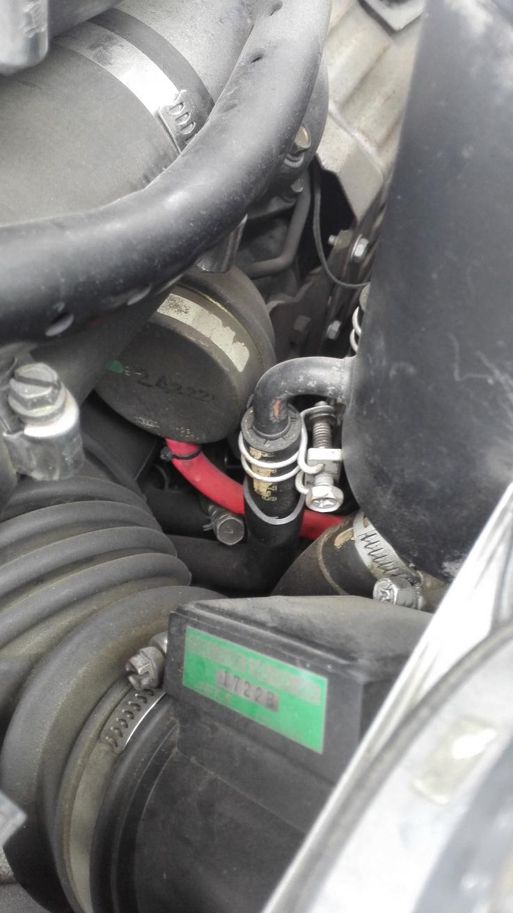

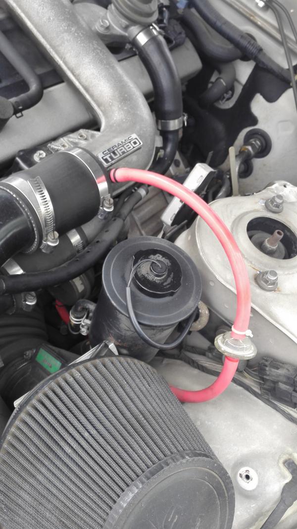

    Hi, ich habe meinen R32 gtst gerade frisch aus Japan bekommen. Nun ist mir aufgefallen, dass meine Druckdose anders angeschlossen ist als bei anderen rb20. In den folgenden Bildern ist es ganz gut zu erkennen. Statt des(verschlossenen) schwarzen Schlauches ist dieser rote Schlauch angeschlossen. Nun ist meine Frage was der Grund dafür sein kann bzw wofür dieser Schlauch überhaupt gut ist?

    Warum das macht...keine Ahnung, wird so aber auch funktionieren
      Ist doch für die Ansteuerung der Dose da. Je nach Druck macht dir Dose weiter auf und reguliert so den Ladedruck. Das Teil dazwischen ist wohl ein Restriktor. Gibt es im Serienschlauch ebenfalls, nur als Hülse, von außen nicht sichtbar innenliegend.
        Wenn ich das noch richtig in Erinnerung habe ist der Anschluss beim RB20 eigentlich am Turbo selbst. Wenn du nun einen anderen Turbo drin hast (z.B. vom RB25) muss der Anschluss für die Druckdose neu angebracht werden. So sieht es bei dir aus.
          Hi,
          Es ist so wie ,, lakus,, schreibt.habe bei mir auch den turbo vom rb25det drin und habe den schlauch anders anschliessen müssen.
          Nun ist bei dir noch interessant raus zu finden ob der rest auch angepasst wurde...
