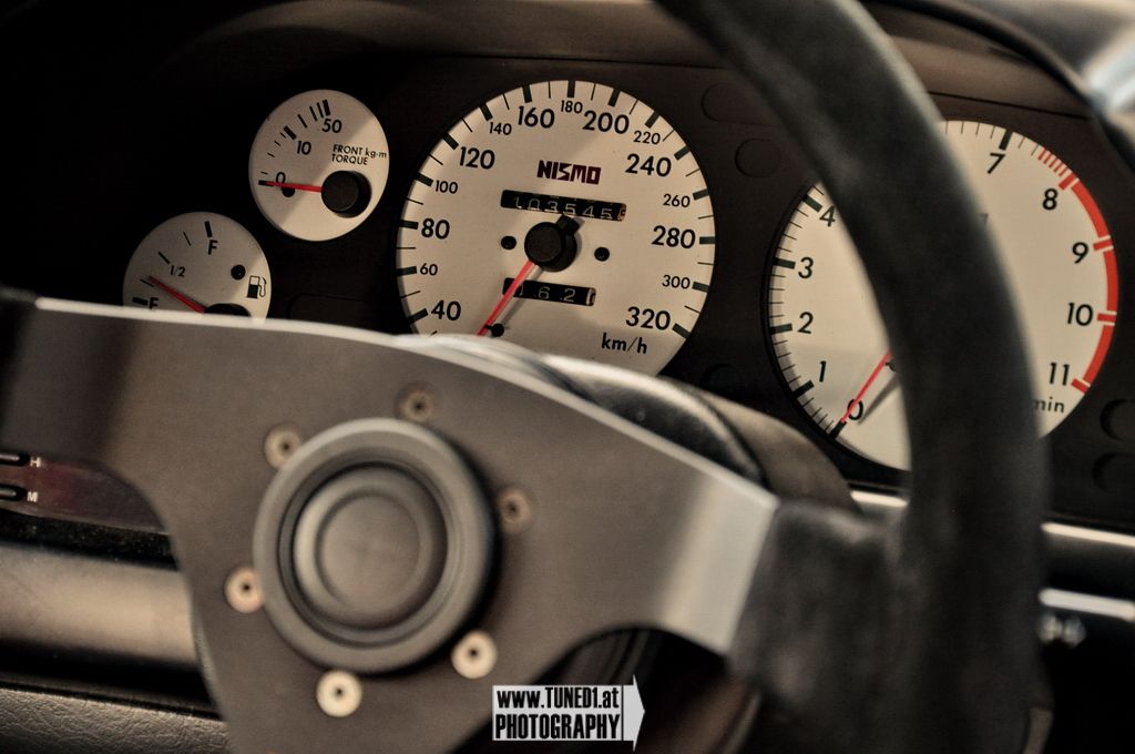

            Nochmal danke für die Antworten! Also der Tacho beim R32 ist weiß und hat rote Nadeln. Hierzu ein Bild:
Größe: 83,6 KB
            Ich habe in einem anderen Thread gelesen, dass die weiße Tachoscheibe leicht bläulich leuchtet, wenn man sie mit weißen LEDs beleuchtet. Jedoch war das beim Tacho vom R33. Mit den extra dash lights meint ihr das, was in der Beschreibung auf ebay steht. Ob das dann die LEDs für das Klimabedienteil sind.

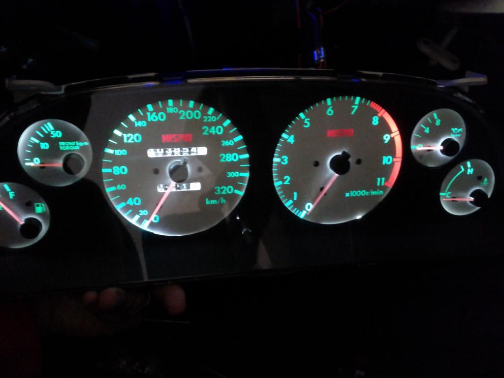

              Hi!
              Ich hab das auch als erstes gemacht, jedoch hab ich normale, weisse, helle LEDs verwendet.
              So sah das vorher aus:
              Und so danach:
              Die Mitte sieht genauso aus!
              LG
                Ist bei deinem Tacho das Zifferblatt direkt grün? Wenn du nur weiße LEDs genommen hast würde es ja sonst nicht grün leuchten ^^ @rob
                  Meine Zahlen sind eher schwarz auf weißer Vordergrundfolie. Hab mich ehrlich gesagt nicht so darauf konzentriert, da ich sowas bei so nem Fahrzeug unwichtig finde. Die Hintergrundfolie ist anscheinend grün, deswegen leuchtet es auch grün.

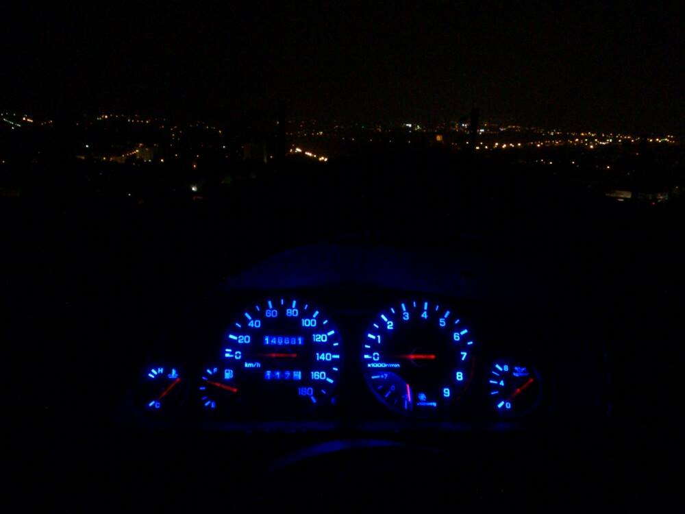

                          also Löten muss man eigentlich nix bei den Tachos. Die Birnen sind alle im Sockel eingelassen und werden einfach nur reingedreht und haben Kontakt über Leiterbahnen. Die Led´s gibts alle schon fertig zum kaufen. Von Haltbarkeit ist natürlich nur bedingt die rede, da das meiste "Chinaschrott" sein wird. Ich z.b. habe die hier in meinem 33er Tacho drin:
                          http://www.ebay.de/itm/SMD-LED-T10-w...item5af154940f
                          Haben schöne weite Streuung und leuchten alles ziemlich gut aus.
                          Als Beispiel mal ein Bild meines Tacho´s
Größe: 28,3 KB
                          Mfg Chris

                            Hey, danke für die Antwort! Sieht das nur so aus, oder sind deine Tachonadeln nicht komplett beleuchtet? Sprich die Spitzen sehen so dunkel aus. Und sind hinter den Nadeln weiße LEDs oder auch die blauen?
                            LG
                              An der spitze sind sie nicht ganz so hell, aber man erkennt sie, bildqualität ist vom handy halt ein wenig schlecht. Habe jede Birne gegen blaue LED´s getauscht, außer die Birnen für die jeweiligen Kontrolllämpchen.
