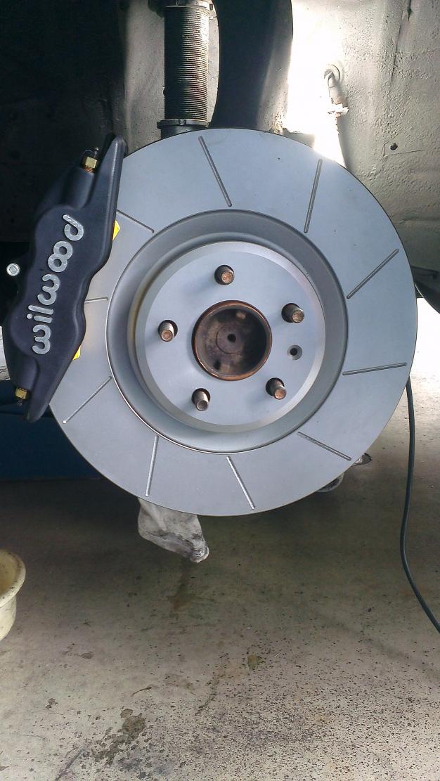

    Hey,
    ich hatte mir aus England ein 345mm wilwood bremskit kommen lassen. Als es angekommen war, viel direkt auf, der Sattel ist nicht größer als der originale. Dazu kommt, der Sattel bremst nur auf der Hälfte der Scheibe. Auf Anfrage bei wilwood direkt, bestätigten sie, der Sattel sei von ihnen, die Scheibe jedoch nicht.
    jetzt ist die Frage, direkt zurückschicken, oder würde das hier TÜV bekommen? Mal abgesehen davon das es nicht so toll aussieht.

    Lol schick die Scheiße zurück!
    Was willst du damit? Da kannst dir besser n Wildwoodsticker auf die Subitomo Klumpen machen. Das Aussehen ist zweitrangig. Die Funktion jedoch... Wildwood baut gute Bremssättel. Aber zum einen weist du nicht was das für ne Scheibe ist, die könnte auch aus Pappe sein - und dazu kommt noch wie du schon richtig festgestellt hast das der Sattel nur n Bruchteil der Scheibenfläche ausnutzt.
    Das Teil wird garantiert nicht billig gewesen sein. Auch wenn es etwas ärgerlich ist solltest du es auf jeden Fall zurück schicken. Wenn du es behältst hast du viel Geld ausgegeben aber keinen großen Nutzen.
      Zurückschicken! Total zweckfrei, dass die Klötzer nur auf der Hälfte der Scheibe bremsen!
        Die Scheibe ist viel zu groß für den Sattel, ergo zurück damit.
          meine wilwood die ich hier hatte
          haben 2teilige bremsscheibenm mit einem alutopf, schön leicht im vgl zu dem 1teiligen guss klumpen
          durch die 2teilige bauweise würde es mit der bremsfläche wieder passen weil die weng platz benötigt
          .. aufjedenfall haben dir das falsche bremsscheibe geschickt
          und ganz ehrlich ... der bremssattel scheint auch kein originaler zu sein !! .. auch in dem bereich gibt es plagiate!!
            Jup sofort zurück schicken!

                          Ja und die Antwort von wilwood war, bloß der Bremssattel kommt aus deren Haus, das ganze Bremskit haben sie so nie hergestellt oder verkauft. Alles außer der Sattel sei nicht von wilwood.

                            Ja weil die Scheibe irgendeine ist . Mammut hatte an seinen Pulsar eine Wilwood und die hatte Reibringe also mit Topf aus Alu .
