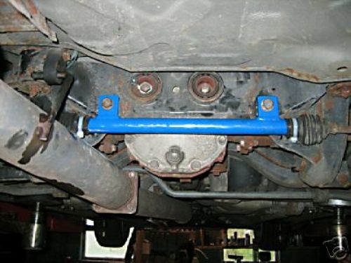

      Der Unterschied zwischen einer einfachen Lock Bar und einem Delete Kit, die Lock Bar ist nur eine Stange welche den Motor des HICAS System ersetzt. Man hat also noch die Gelenke die ausschlagen können. Klicke auf die Grafik für eine vergrößerte Ansicht

      Ein Delete Kit ersetzt das komplette HICAS System und bildet eine starre Verbindung zwischen den beiden Seiten.

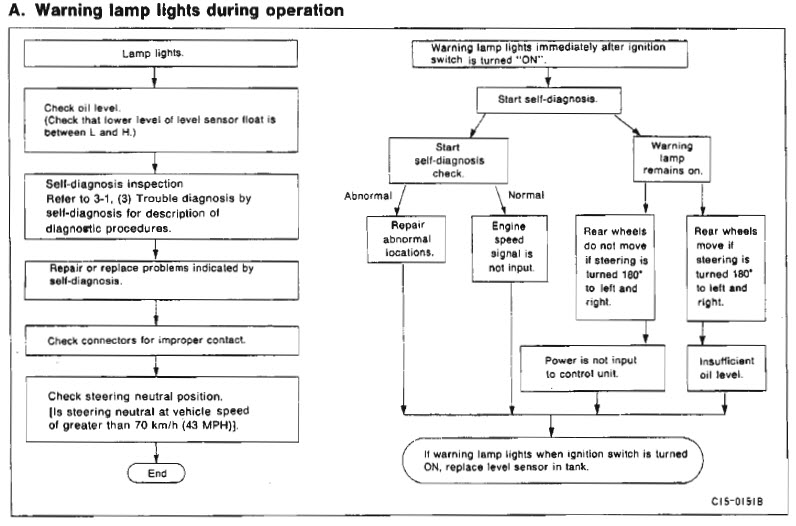

                          Hicas hat nichts mit der Temperatur zu tun. Es ist auch kein Temperatursensor an das Steuergerät angeschlossen.
                          Das Aufleuchten der Lampe kann mehrere Ursachen haben. Seite CH-357 des Handbuchs zeigt das angehängte Bild.
                          Es sind noch ein paar andere Sachen angeführt auf den nachfolgenden Seiten. Grundsätzlich gibt es auch die Möglichkeit einer Diagnose.
                          LG
                          RoB

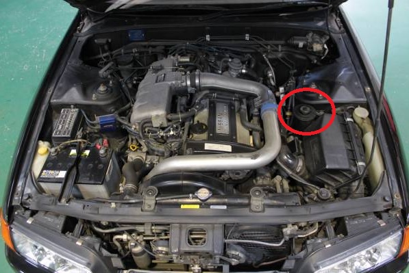

                            Wenn ich mich richtig eingelesen habe, ist das Ölreservoir beim GTS-t vorne mit dem vom Power Steering in einem und nicht extra hinten?
Name: Power Steering.jpg
Größe: 92,3 KB
                            Also da
                            Entschuldigt, aber ich bin nicht wirklich in der Materie
                            Morris
                              Genau,
                              Sie dir den behälter an wenn er kalt ist und füll wenn nötig nach.
                              Hab Spass mit deinem wagen
