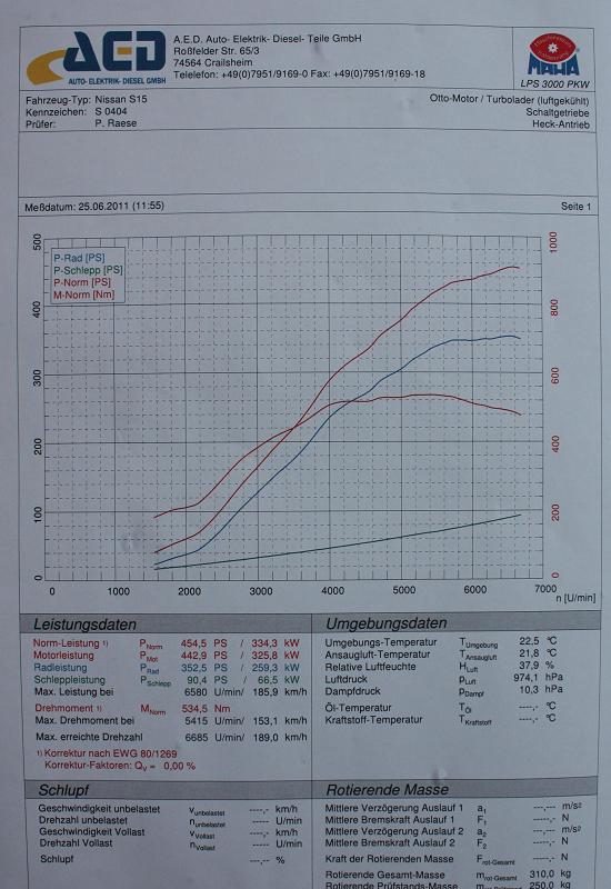

                    • So, bissle futter - Einfahrmap, LD-Regelung spinnt (Druckaufbau von 1.2 Bar erst jenseits der 5000rpm), Zündung sehr konservativ...
                      • Dreht der nur 7000 maximal oder ist das erstmal reine Vorsichtsmassnahme?
                        • Rantasten...später mehr.

                            • Natürlich, fährt mitllerweile.
