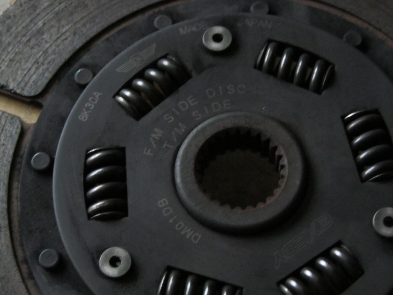

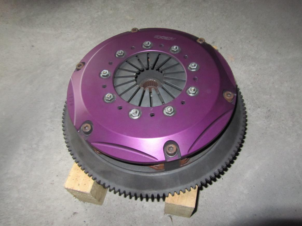

    Ich habe noch diese Kupplung für meinen R32 in der Garage "rumfliegen". Wenn der Wagen verkauft ist, werde ich mich davon auch trennen.
    Es ist eine Zweischeiben-Kupplung von Exedy, das ist schomma klar. ;-)
    Aber gibt es da Unterschiede oder Varianten? Die, die ich in Online-Shops gefunden habe, haben zumeist einen anderen Deckel. Weißt jemand weiteres?

    Hat Ähnlichkeit mit der "NM042SD". Bis auf den Deckel halt.
    http://www.nolimitmotorsport.com/prod/EXE-NM042SD
    Das auch Bild ist hald eine gedrückte, und das im Link eine gezogene. Also nur andere Federn in die Druckplatte geschraubt.
      Danke für die Info.
      Aber wieso gibt es da Unterschiede? Ist das Baujahr- und/oder Modell-bedingt?
      Ist meine überhaupt für den R32 GTR passend?
        R32 gtr hatte push type also passt die
          R32 GTR hat ab 3.93 pull type Kupplung.
            Ich fasse zusammen: Meiner ist von '91, demnach also "push type". Gemäß Bild liegt in der Garage eine push type/gedrückte rum.
            -> Passt! :-) Danke! Wieder was klüger geworden.
