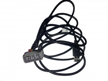

                Kabel kaufen und Werte am Laptop anschauen ;)
