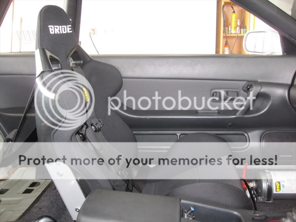

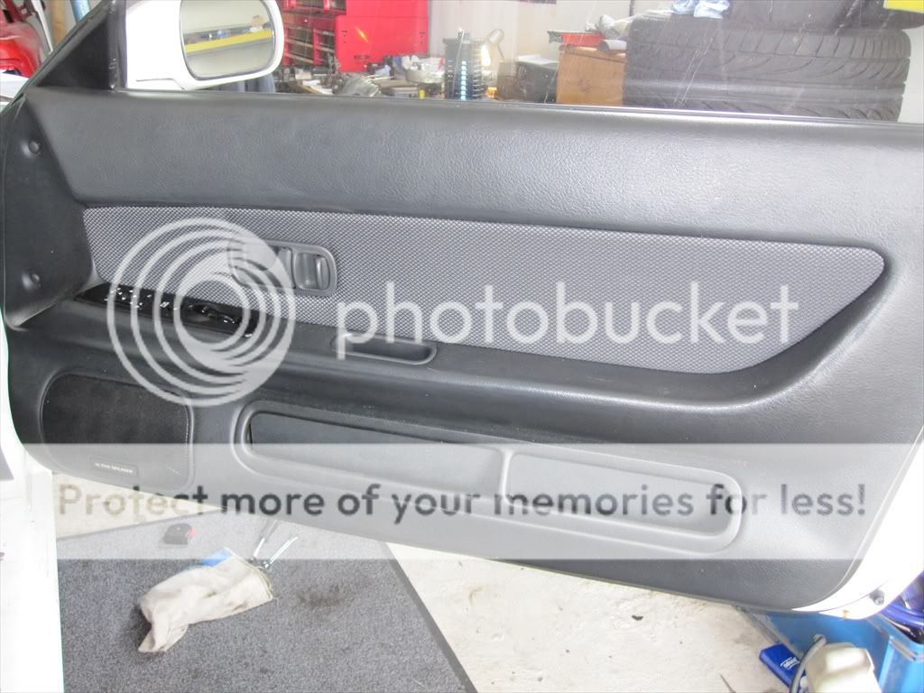

Kurze hilfestellung eurerseits...will meine Türpappen vom BNR32 GTR mit Bridestoff überziehen....bin aber gerade nicht am Auto. Schnelle Aktion die abzupappen oder sind die ein ganzes mit der Türverkleidung? Also den Stoffteil ;) DANKE für die schnelle hilfe

Also türpappen ab und stoffpanel raus. Perfekt
Also kann ich die nicht herauslösen und neue mit Bride einsetzen? bzw muss ab und neuer Stoff auf die ganze Tür geklebt werden?
Hi Philipp,
Hab das bei meinem auch gemacht bzw. machen lassen...
...war bei zwei verschiedenen Sattlern damals, der Erste hat es richtig verpfuscht, der Zweite hat dann perfekt gearbeitet.
Der Erste hat den originalen Stoff abgezogen und als Muster genommen um den Bride Stoff zu zuschneiden, problem ist allerdings der Bride Stoff ist dicker und lässt sich nicht vorformen wie der originale (wennst den originalen mal abziehst weißt was ich meine), außerdem franst der Bride extreme aus an den Enden, sieht nachher richtig bescheiden aus.
Der Zweite hatte dann die Idee sich eine dünne Kunstoffplatte in Form zu schneiden und diese dann mit dem Bride Stoss zu beziehen und dann mit dem Türpanel zu verkleben. Sieht richtig sauber aus jetzt :)
Einzig bei der Fahrerseite muss ich nochmal ein bisschen nacharbeiten beim Türgriff. Hat mich bis jetzt nicht gestört, aber das nächste Mal wenn die Panele runter kommen schau ich mir das nochmal an. Die Beifahrerseite und hinten ist alles top.
