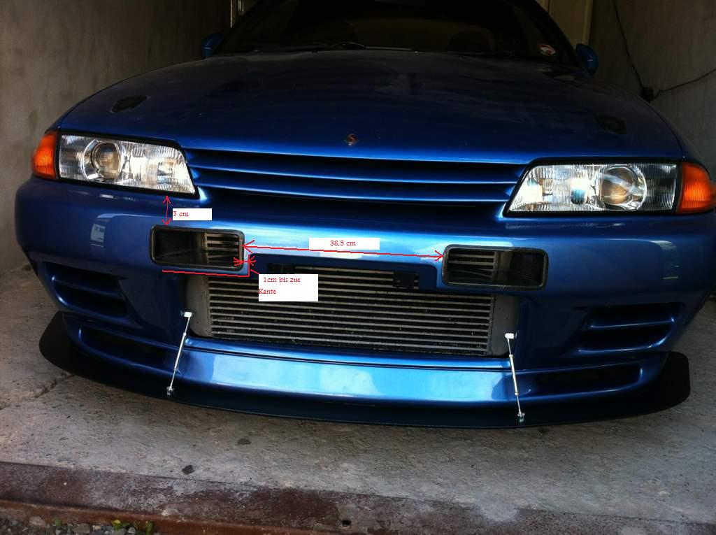

    Grüßt euch liebe Leute! Ich will nachdem ich meine Frontschürze und Lippe neu Lackiert habe (bzw vorher schon^^ is klaaaa) meine N1 Front Vents aus Carbon verbauen. Könnte evt jemand für mich mal bitte messen wo sie sich genau befinden bzw in welchen abstand zur Kennzeichen"Mulde" sie sich befinden? Und wie sieht der Frontträger aus weil er ja angepasst werden müsste? Ich bin über eine schnelle Hilfe sehr dankbar da ich sie gern morgen/übermorgen anpassen würde damit sie diese Woche Lackiert werden könnte.

    Wenn du willst Schau ich morgen mal ;) habe die selben drin !
    Den Träger muss du ausschneiden damit die rein passen !
      Das wäre toll! könntest du mir evt mal ein paar Bilder zukommen lassen und evt ein paar maße?

            Die Original Nismo Träger vorne haben 2 genaue Aussparungen da drin.. einfacher ist es einfach bis zur kanze oben das großzügig Rauszuflexen.

              Also habe mal bei mir gemessen bis jeweils zur Kante der N1 Vents .Also musst du jeweils noch die Maße bis zur Kante der Vents innen dazurechnen denke mal müssen so 7 oder 8 mm sein !Hoffe das Bild hilft dir weiter ;)

                Großartig!!! Vielen Vielen Vielen Dank!
