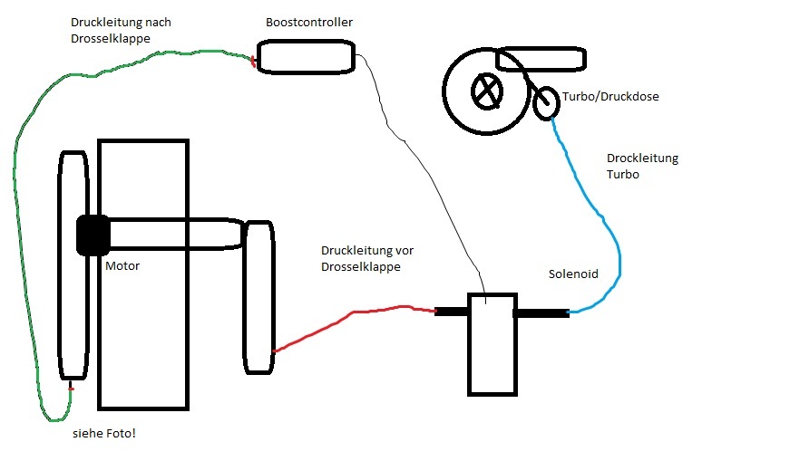

        Es gibt mehrere Möglichkeiten einen Boostcontroller anzuklemmen, kommt ganz auf das Setup an, und vor allem welchen Boostcontroller du genau von AEM hast.
        Die meisten AEM Solenoid haben drei Anschlüsse. Bei einem internen Wastegate (ich nehme jetzt einfach mal an das du ein internes fährst) wird Anschluß 3 mit irgendeiner Druckquelle VOR der Drosselklappe verbunden und Anschluß 2 wird mit der Druckdose des Wastegates verbunden.

          Man kann dir anhand deiner nicht vorhandenen Informationen einfach nicht helfen.
          Ich mache dir jetzt dennoch eine Skizze....

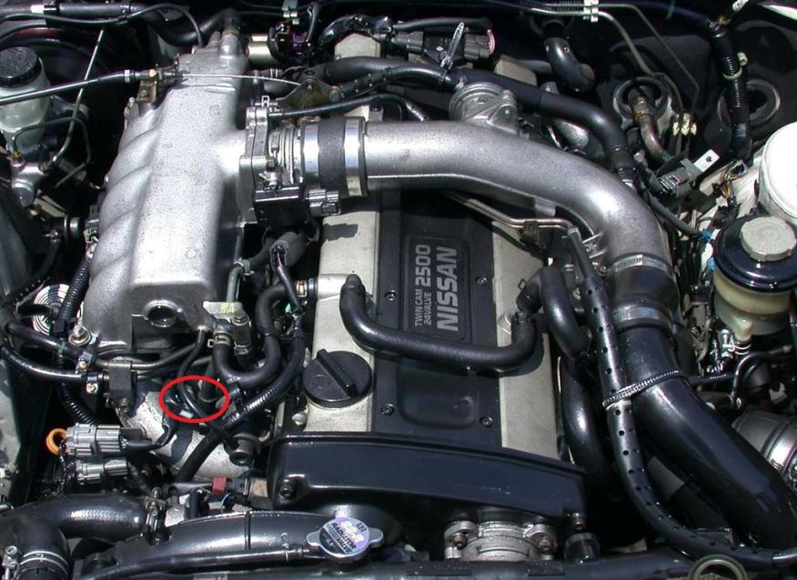

          An der Ansaugbrücke still gelegt... was denn Stillgelegt? Da muss ein T-Stück rein, damit du dein Benzindruckregler UND dein Boostcontroller beide mit Druck/Unterdruck versorgen kannst.
