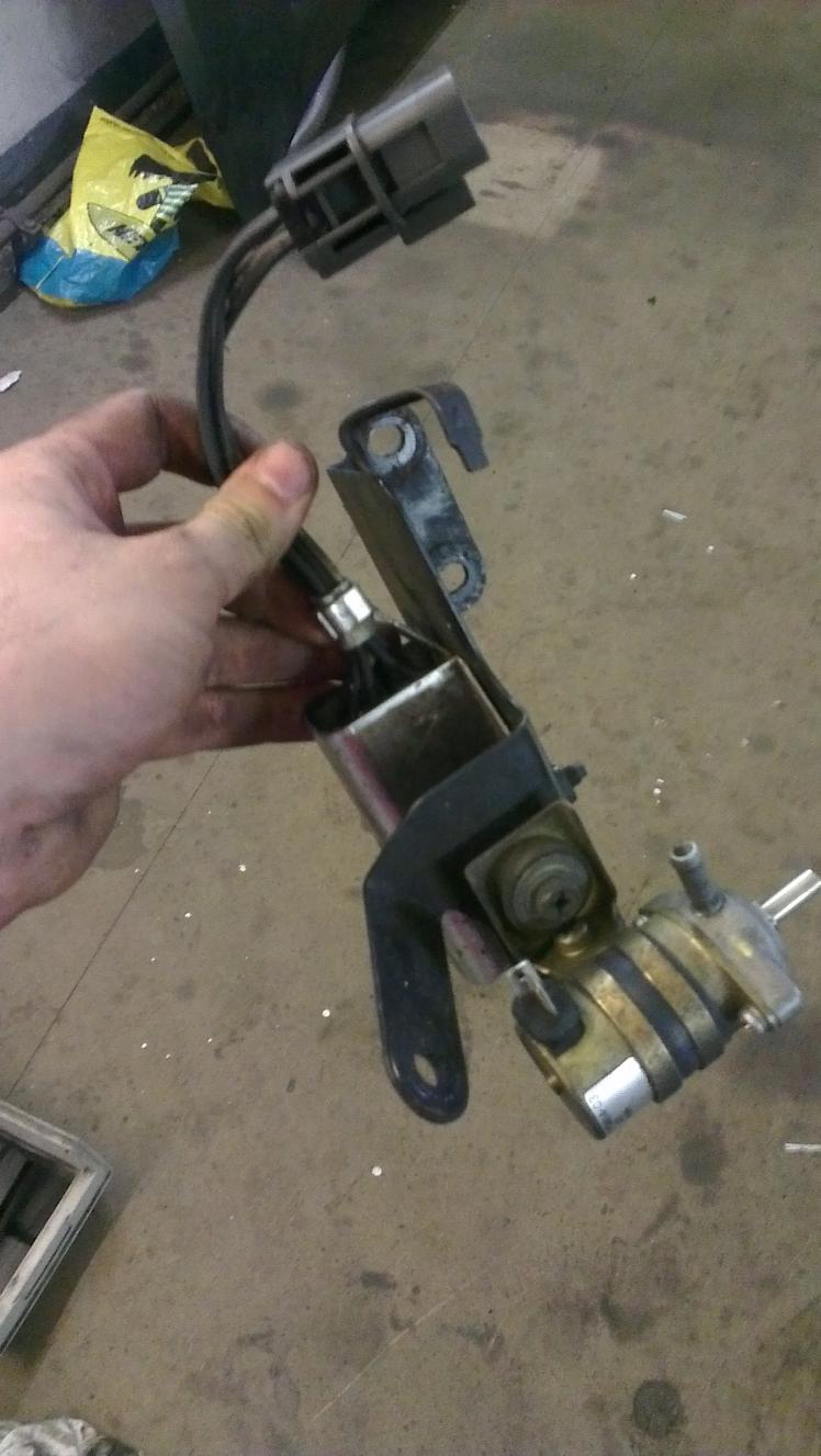

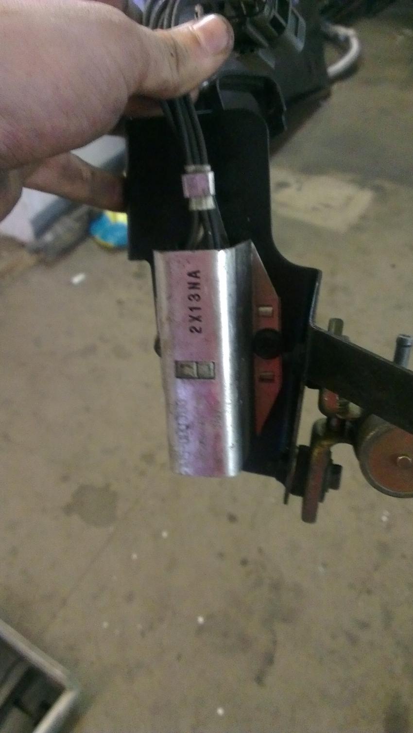

    Am Solenoid hängt noch irgend ein Kasten mit Stecker dran, kann mir absolut nicht erklären was und wofür er ist (Bild angehangen)

    Das soleonid kannst auch ignorieren.
    Gruß Kevin
      Öldruckschalter und Solenoid war eher allgemein die Frage. Ich meine Auch nicht das Solenoid an sich, sondern das fette Teil dadran, wie ich halt geschrieben habe.

                    Ich sehe es ja jetzt erst. Du mußst aber schon noch das Widerstandspack für die Einspritzventile einbauen
                      daher frag ich ja was das ist, lol^^
                      okay, wo kommt das ran, hab kein stecker dafür am kabelbaum o_O
                      eine genaue Beschreibung, wo es dran hängt und wo ichs anschliessen muss, wäre sehr hilfreich.
                        Das Teil sitzt Dom Fahrerseite.
                          wo kommen die Kabel her/wo gehen sie hin? muss ja irgendwie zu den zündspulen gehen. gibs eine belegung im whb von dem teil?
                            Das Teil sitzt zwischen dem Hauptrelais und den Einspritzdüsen

                              was meinst du mit "hauptrelais"
                              wie gesagt, ist ein swap in ein 33er, daher alles etwas anders. ich müsste genau wissen wie es angeschlossen ist im r32, da ich das dann nachbauen muss in meinem r33
