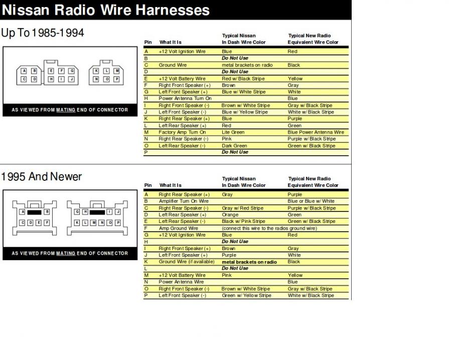

Hi!
mein multimeter hat sich verabschiedet, ausserdem hab ich atm keine batterie im skyline. wollte mal fragen ob jemand zufällig den schaltplan von den radiosteckern hat?
der vorbesitzer hat sich da ordentlich ausgetobt und rumgelötet...
eig. brauch ich nur dauerplus (wird wohl rot sein?) kl15 also zündplus.. und masse, (schätze schwarz?)
