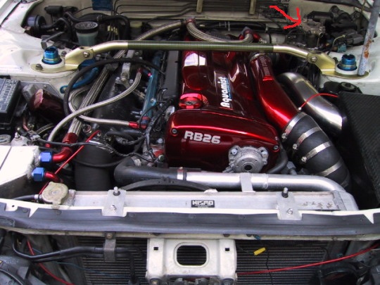

    achja wenn ich richtig geschaut hab is mein ABS auch hinüber! hinten rechts richtung spritzwand sitzt doch das ABS oder?

      inwiefern ist das abs hinüber? am steuergerät müsste eine kontrollLed sein, die blinkt sobald das ABS regelt.
        weil ich nur gesehn hab das es da auch raus läuft, ich bin mir ja nichma sicher obs das ABS is
        hier mal ein beispielbild:

          Die ABS leute leuchtet nur wenn das abs aus ist, nicht beim bremsen !
          ABS block solte schon dicht sein ^^ Wenn da was raus kommt versuch mal raus zufinden wo. Mit glück nur eine Entlüftungsschraube locker oder einer der Kupferdichtringe undicht.
