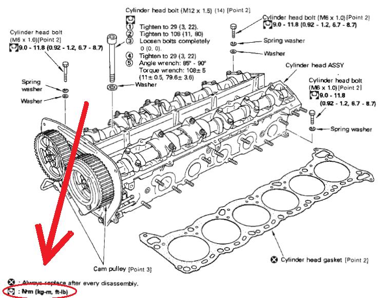

    wollt bei meinem R32 die Kolbenringe wechseln,bräuchte aber zusätzlich noch die ganzen Drehmomente für die ganzen Schrauben,also die Kopfschrauben,Schraube von der Riemenscheibe,Lagerschalenschrauben u.s.w.!Wär super wenn mir da einer weiter helfen kann!Oder sind das die Zahlen die im Whb neben den Schrauben in der Zeichnung immer stehen?!
    GrezZe SpoilooO
    Die Werte im WHB neben den Bauteilen ist das Drehmoment
      diese etwas schwarz und dicker geschriebenen Zahlen ja?
