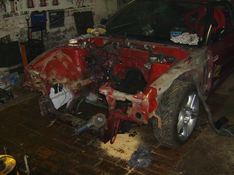

    Umbau Aktion 2011 , auf dem Weg zu 10sec.
    Da unser halb sx und halb skyline(Motor) ist ,wollte ich bißchen mitmischen, Gruß.

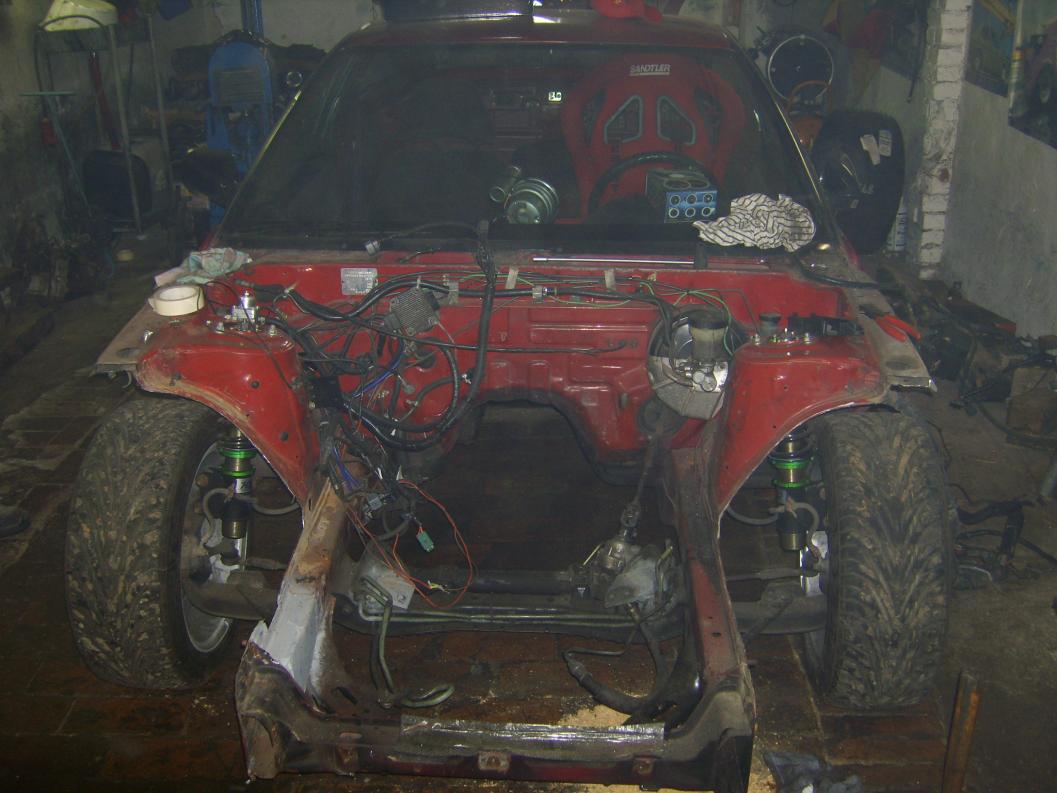

    Warum ist der ganze Vorderbau zerlegt?
      Hallo, erstens um die Front zu verstärken, und zweitens mehr platz für die Rohrführungen im Motorraum, ach ein bißchen Gewicht wird auch gespart !

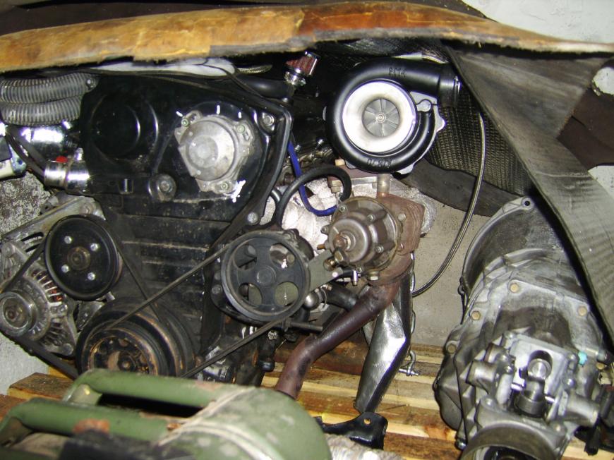

              Motor lief letztes Jahr ganz gut , wir fahren ca. 500 ps(kann auch bißchen mehr sein).
              Von der Abstimmung ist ein EMS eingebaut, mit 770ccm Düsen, und gt35 Lader.

              Wir schmeißen alles sinnlose Raus, kabelbaum( ca.17KG), Scheiben werden ersetzt durch Makralon 4mm, außer Frontscheibe(noch), Käfig eingeschweißt.
              Das Fahrzeug ist ein reines Rennfahrzeug !!!
