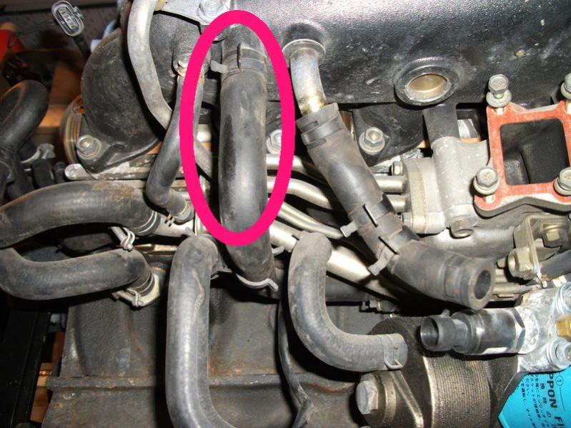

        Das Ventil prüfst du in dem du den Motor anmachst und dann mit den Fingern den Schlauch zudrückst wenn sich nichts verändert. Wenn du den Schlauch abmachst sollte sehr viel unterdruck auf dem Schlauch sein wenn der Motor warm ist ist was kein Untrdruck drauf.
Größe: 85,9 KB
