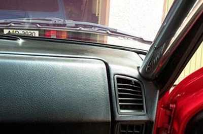

    Sicherheitstechnisch ist ein Käfig der vor den Amaturenbrett runterläuft der letzte mist. Bei Motorspotveranstaltungen darf man nicht ohne grund mit sowas nicht starten.
    Wenn man schön eng an der A-säule runter geht (man muss halb beachten das man am Gebläselüfter vorbeikommt) kann man das Amaturenbrett auch so aussparen das das sauber aussieht.
      @ Turbotom
      also ich würds gern so haben
      Glaub so hast du das auch gemeint mitm Armaturenbrett ne. Boah bei google findet man auch keine Vernünftigen Beispielfotos dazu.
      Ich war gestern bei meinem Lacker, und da hatten wir dat Thema Überrollkäfig lackieren auch angesprochen. Der Sack wollt mich schon hochkant auser Werkstatt treten =) Weil wenn der Käfig fest eingeschweißt ist, man den nur im eingebauten Zustand lackieren kann. Und dat ist dann ne schweine arbeit den kompletten Innenraum abzukleben :D
        Ja genau so ;-)
        Wolte eigentlich noch ein Bild von nen FD dran hängen aber finde das nicht mehr, da war das extrem sauber gemacht. Aufm ersten blick erkannte man ganicht das da ein Käfigrohr verläuf an der A-säule.
