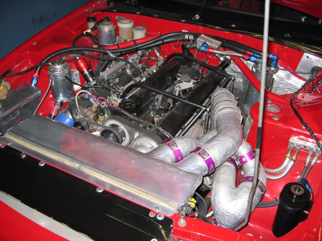

              So ich hab dann nochmal ein Bild von einem Motorraum der erfolgreichsten GT-R wenn die nicht wissen was gut auf der Rennstrecke ist....
Größe: 96,3 KB
                Was ist das für ein GTR?
                Fakt ist aber doch das weniger Ladedruck schonender für den Motor ist.
                Also kann man seinen Motor mit einer hohen Leistung wie z.b. 800ps+ mit einem grossen Lader schonender auf diese Leistung bringen als mit 2 kleineren mit viel Ladedruck.
                Das ist das was ich wissen möchte....
                  Gibson Motorsport oder auch Winfield Racing genannt.
