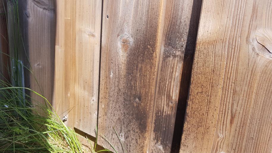

    Als ich den Wagen gestern Abend mal kurz im Stand laufen hatte und bis 4.000 U/min gedreht habe, ist mir heute aufgefallen, dass an der Holzwand die hinter dem Auspuff ist, ein richtig schwarzer Fleck von Rußpartikeln ist.
    Das macht mir natürlich noch zusätzlich Sorgen.

      Hier ein Bild wie der Zaun danach aussieht :/

              Klingt bisher recht harmlos worüber du dir Gedanken machst. Mein weißes Garagentor sah nach dem Starten schlimmer als dein Zaun aus, Abstand ca. 1m. Das meiste was da rauskommt ist vermutlich Kondenswasser, welches Rußpartikel anlöst und mit nach drausen befördert. Schwarz rußen beim beschleunigen, ebenfalls nicht ungewöhnlich. Deine AFR Anzeige wird dir wohl etwas zu fett bei Last zeigen aber bestimmt im Rahmen.

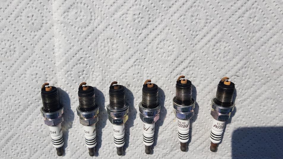

                      Wie sah das Kerzenbild denn aus?
                      Welche Kerzen (genaue Bezeichnung) sind verbaut?
                        Ich finde das sieht O.K. aus.
                        Kerzen sind NGK Iridium BKR8EIX
                        links nach rechts 1-6
Größe: 101,0 KB
                          Hm, 3 ist etwas dunkel und 6 etwas hell.
                          Aber vielleicht ist das auch nur das Licht?
