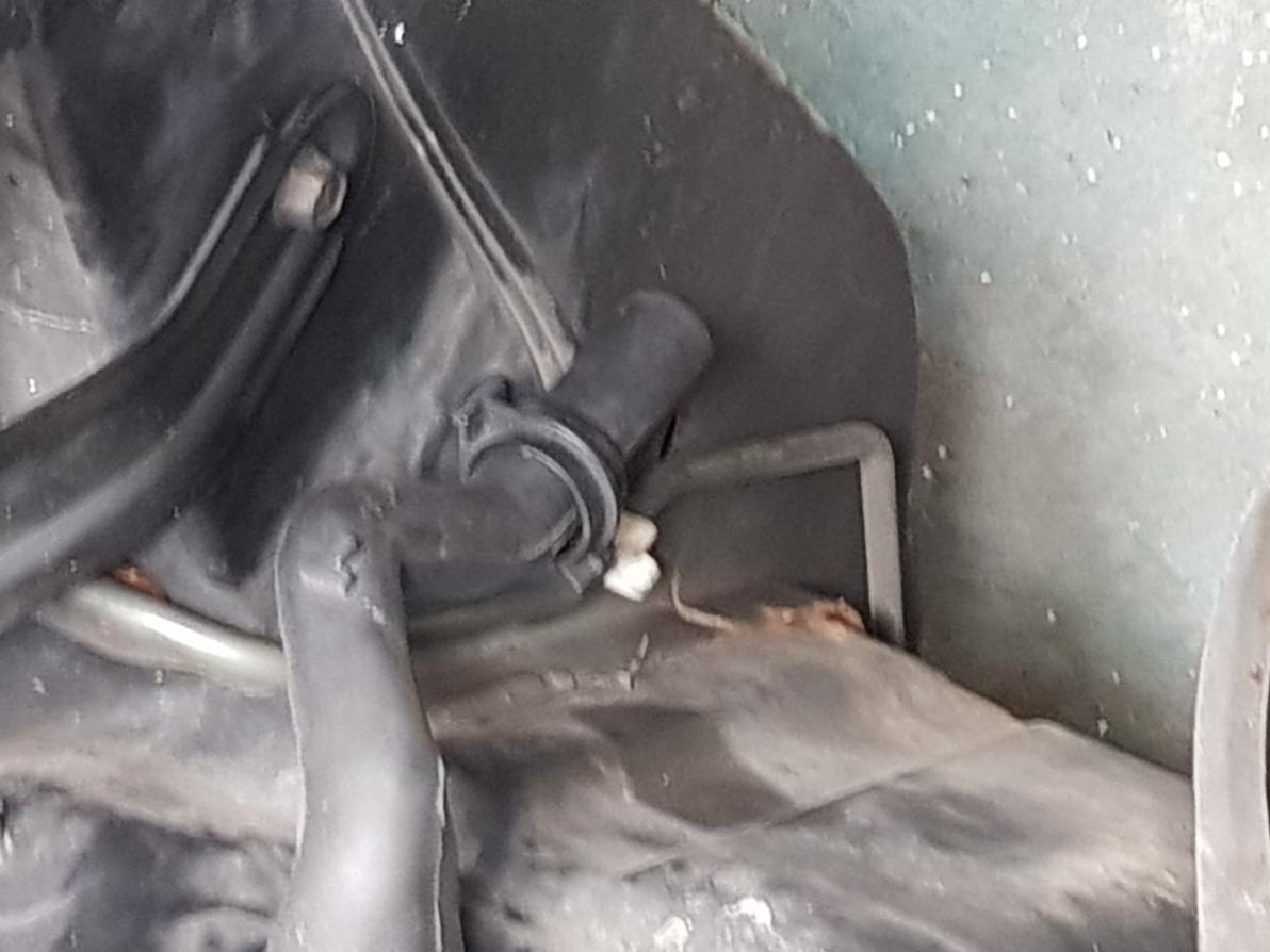

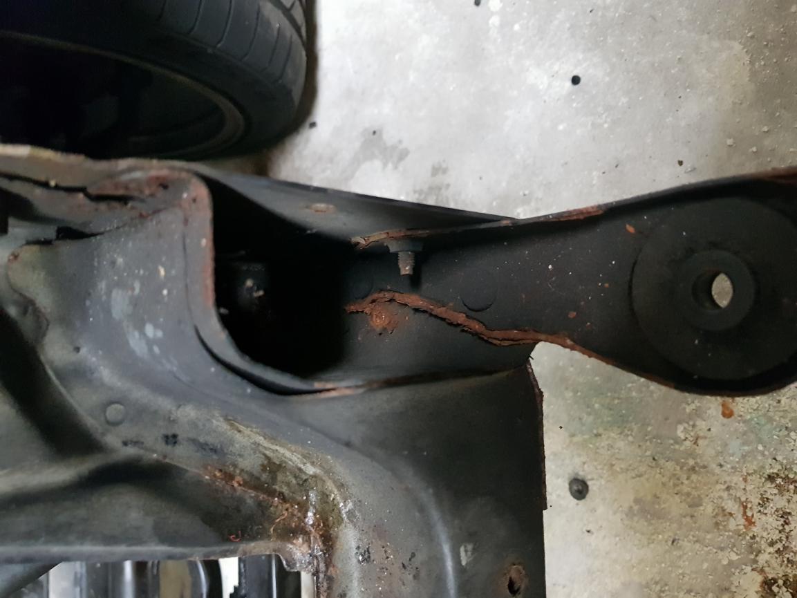

    Servus Gemeinde, da ich nun meinen RB draussen habe wollte ich schon mal "bisschen" Rost entfernen. Hab hier mal 2 Bilder gemacht von den Roststellen. Kann man sowas mit Rostumwandler bekämpfen oder wie würdet ihr da rangehen um das auf lange Zeit zu klären .Klicke auf die Grafik für eine vergrößerte Ansicht

    Strahlen grundieren Lackieren und später Hohlraumspray rein.
      Fertan reinschütten und anschliessend Hohlraumwachs würd ich machen.

          bei mir auch vorne rechts ist ein loch im motorrraum ist wohl mal ein bumser gewesen und will einfach bisschen was wegschleifen brunox drüber füllern mit sprühdose rüber und dann volle kanne irgendwas fett oder fertan hohlraum oder irgendwas reinkippen und eventuell mit würth klebt und dichtet das loch zumachen und sammle deshalb vorher infos aber ist eh ein tracktool muss nicht das schönste sein soll aber nicht auseinanderfallen.
