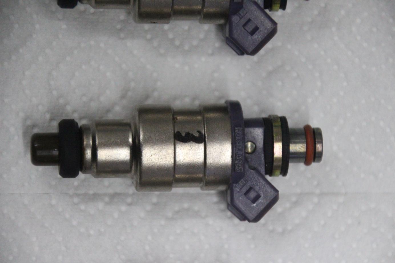

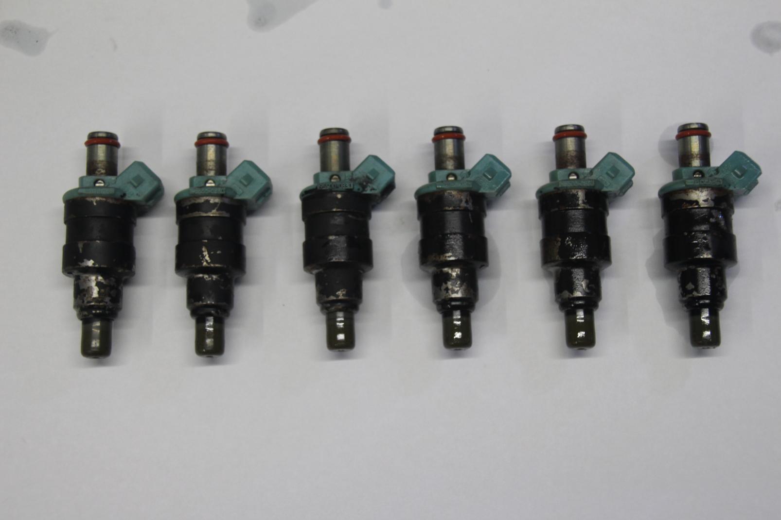

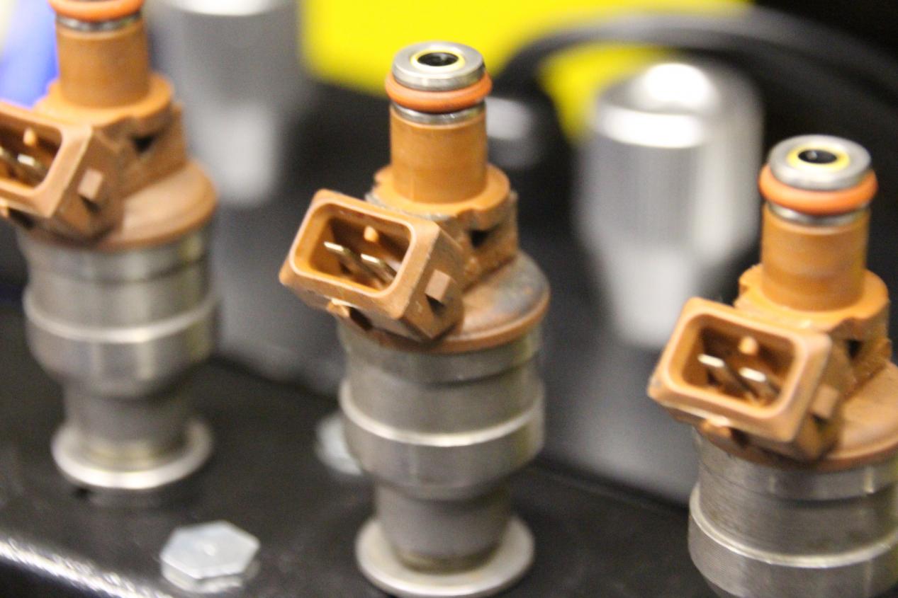

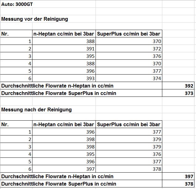

    Die aktuell gezeigten Düsen stammen von einen 3000GT. Der Besitzer hat immer wieder Aussetzer und hat vermutet, dass die Einspritzdüsen die Ursache sein könnten. Die Düsen sind nicht die Ursache. Aber der Unterschied zwischen vor und nach der Reinigung ist messbar. Alle Düsen wurden gereinigt und mit neuen Dichtungen versehen.
Größe: 94,5 KB
Größe: 93,5 KB
Größe: 93,1 KB

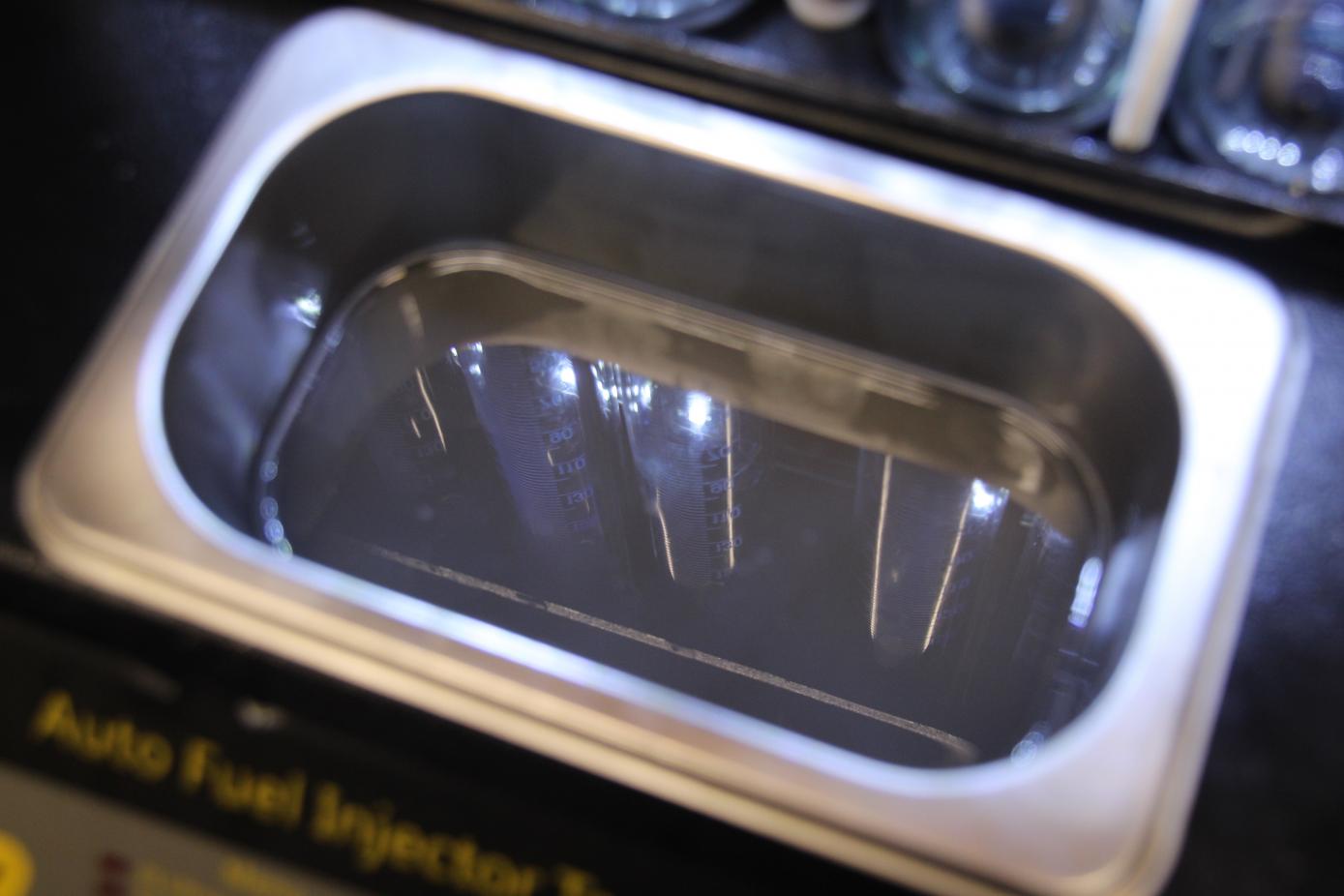

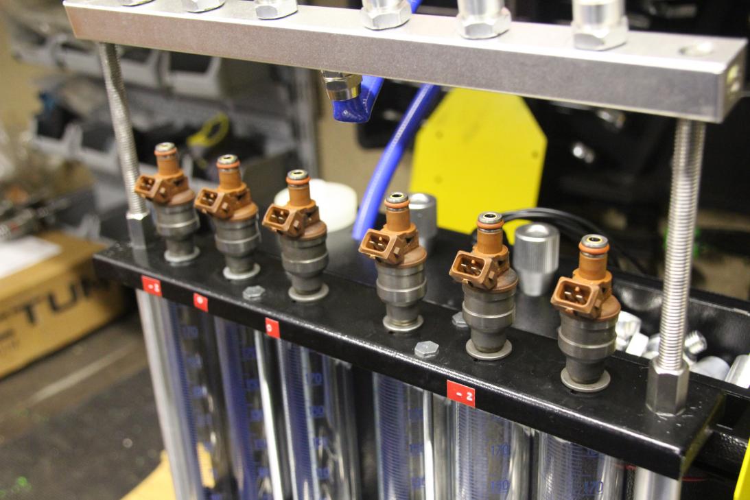

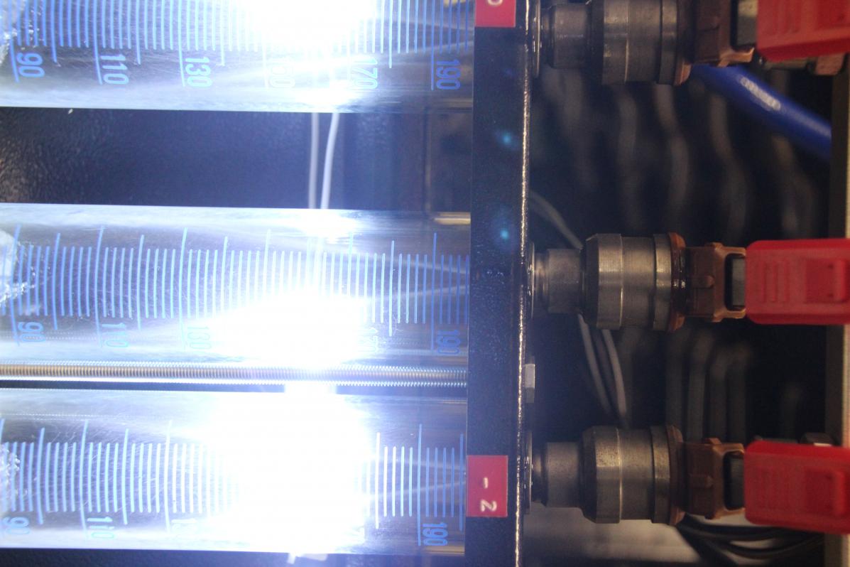

    Messung vor der Reinigung
Größe: 81,9 KB

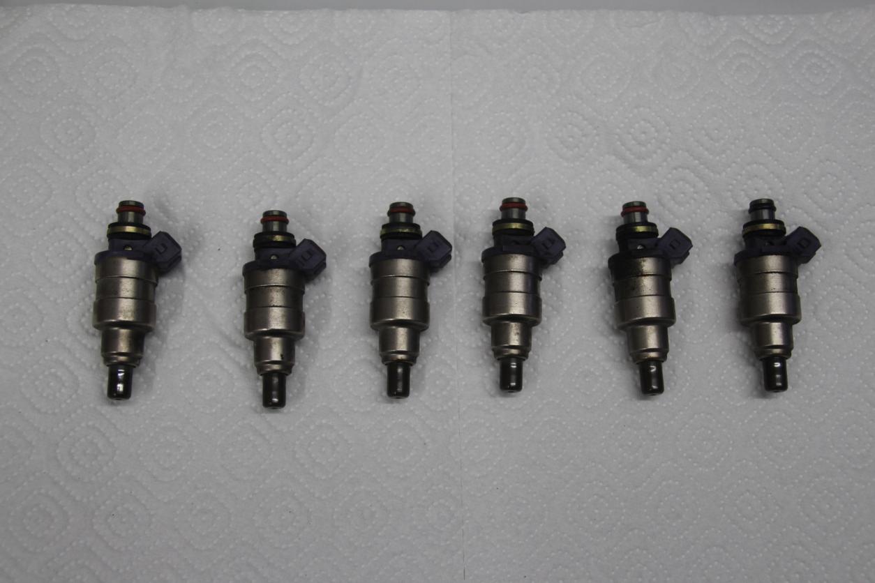

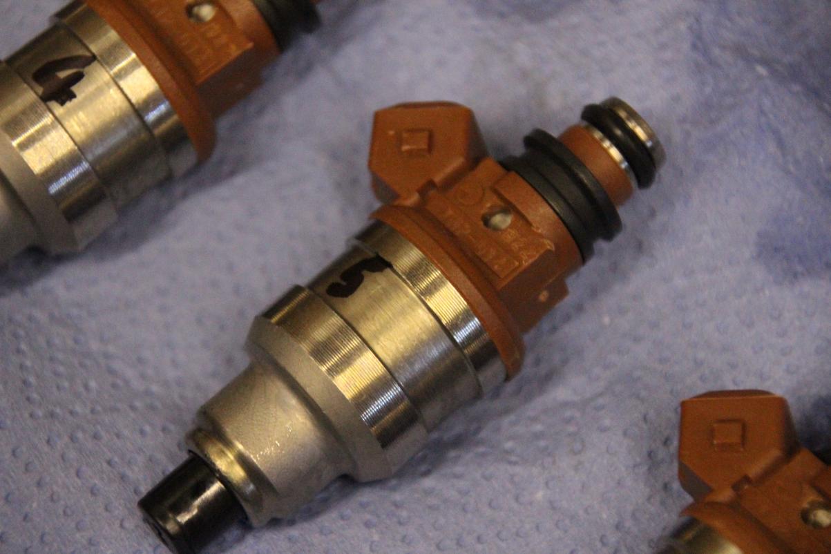

    Reinigungsmittel nach der Benutzung

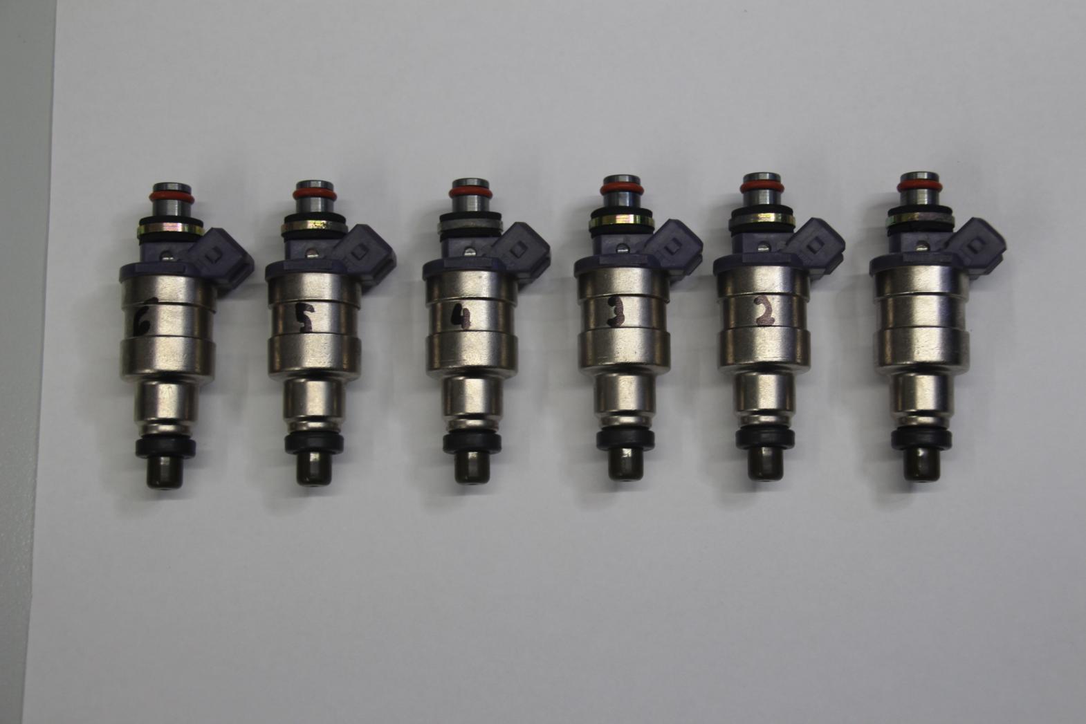

Größe: 96,4 KB
    Einspritzdüsen nach der Reinigung

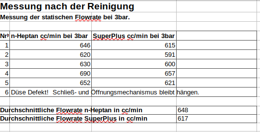

    Messergebnisse

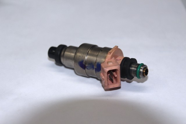

            Hallo

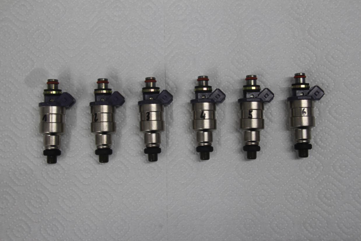

            Dieses mal haben ein paar Einspritzdüsen von Nismo aus Österreich den Weg zu mir gefunden.
            Die Düsen hatten schon gute Werte in der Eingangsmessung.
            Durch die Reinigung wurde die Föderleistung wieder erhöht und das Sprühbild ist wieder schön gleichmäßig.

                Durch die Reinigung arbeiten die Nismo-Einspritzdüsen wieder zu 100%
                Die Durchflusserhöhung nach der Reinigung war deutlich messbar.

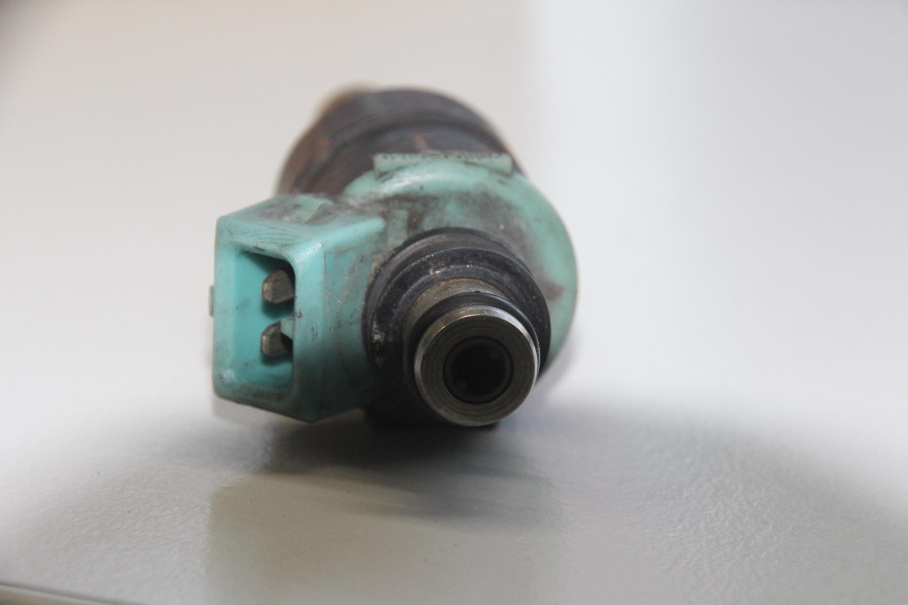

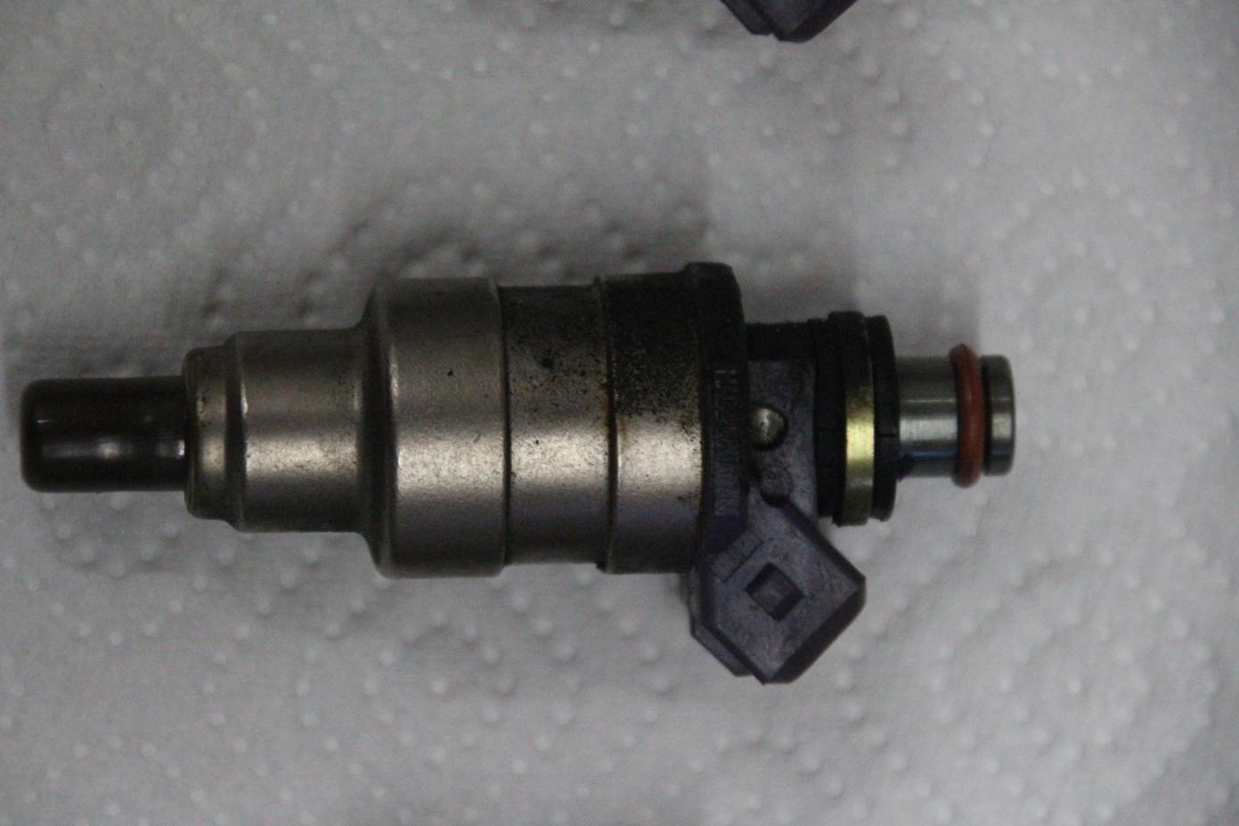

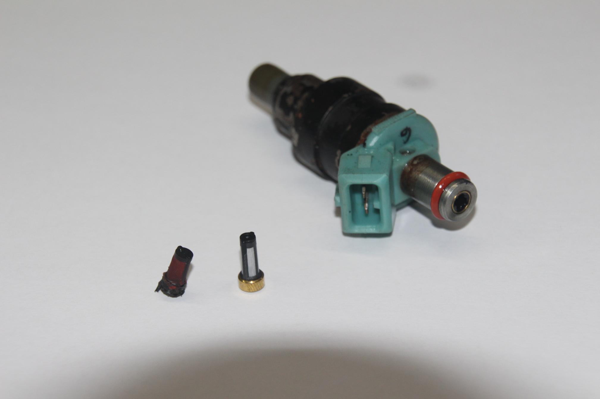

                  Hier mal ein interessanter Fall. Ein RB26 Besitzer beklagte sich über Drehzahlschwankungen im Leerlauf. Auf einen Zylinder war auch das Kerzenbild sehr dunkel. Das kann natürlich viele Ursachen haben. Um den Fehler bei den Einspritzdüsen auszuschließen, sind die Düsen bei mir zur Überprüfung gelandet.
                  Die Düsen waren innen wie außen stark verunreinigt. Ich musste selbst die Filter erneuern. Beim Flowtest kam heraus, dass eine der Düsen deutlich mehr lieferte als die anderen. Bei genauer Untersuchung konnte man feststellen, dass der untere Teil der Einspritzdüse durch unsachgemäße Behandlung beschädigt wurde. Diese Beschädigung löste den unteren Teil der Einspritzdüse und somit passte das Schliess- und Öffnungsverhalten der Düse nicht mehr.
                  vorher:
Größe: 83,5 KB
                  nachher:
Größe: 85,7 KB
ID: 576022Klicke auf die Grafik für eine vergrößerte Ansicht
Größe: 82,5 KB

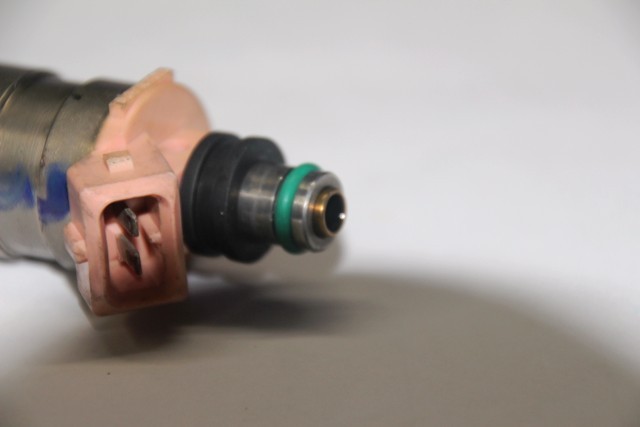

                    Ich möchte gerne wieder von einer Kuriosität berichten.
                    Mir wurden Düsen für einen Flow Test geschickt.
                    Nach erster Prüfung viel sofort auf, dass die Filter fehlerhaft montiert wurden.
                    Sonst sahen die Düsen von Außen sauber aus.
                    Jetzt wollte ich die inneren Werte prüfen.
                    Ergebnis.... Die Flow Rate war zwischen den Düsen stark unterschiedlich.
                    Eine Düse war Defekt und öffnet und schließt nicht korrekt.
                    Solche Düsen können zu kapitalen Motorschäden führen.
                    Also Augen auf beim Düsenkauf ;-)
                    Meik
