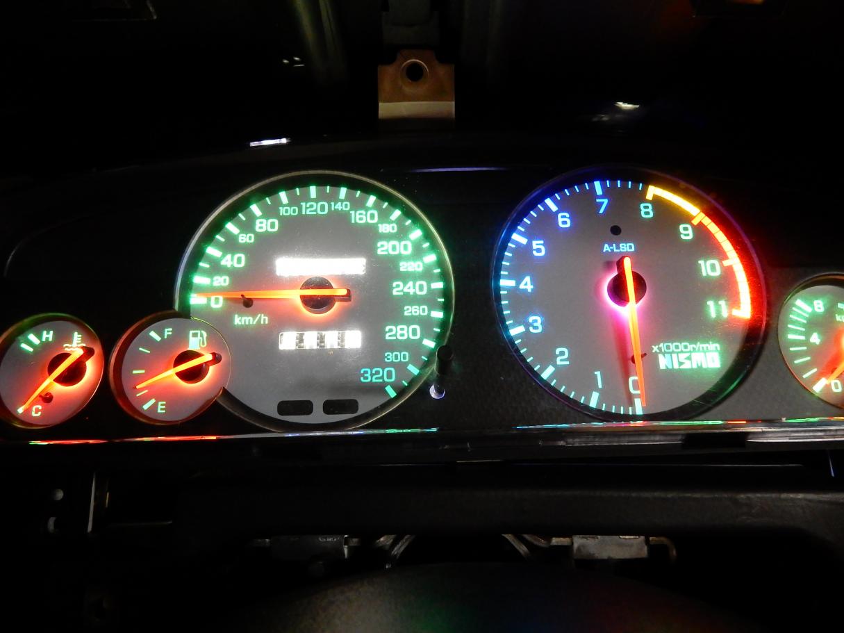

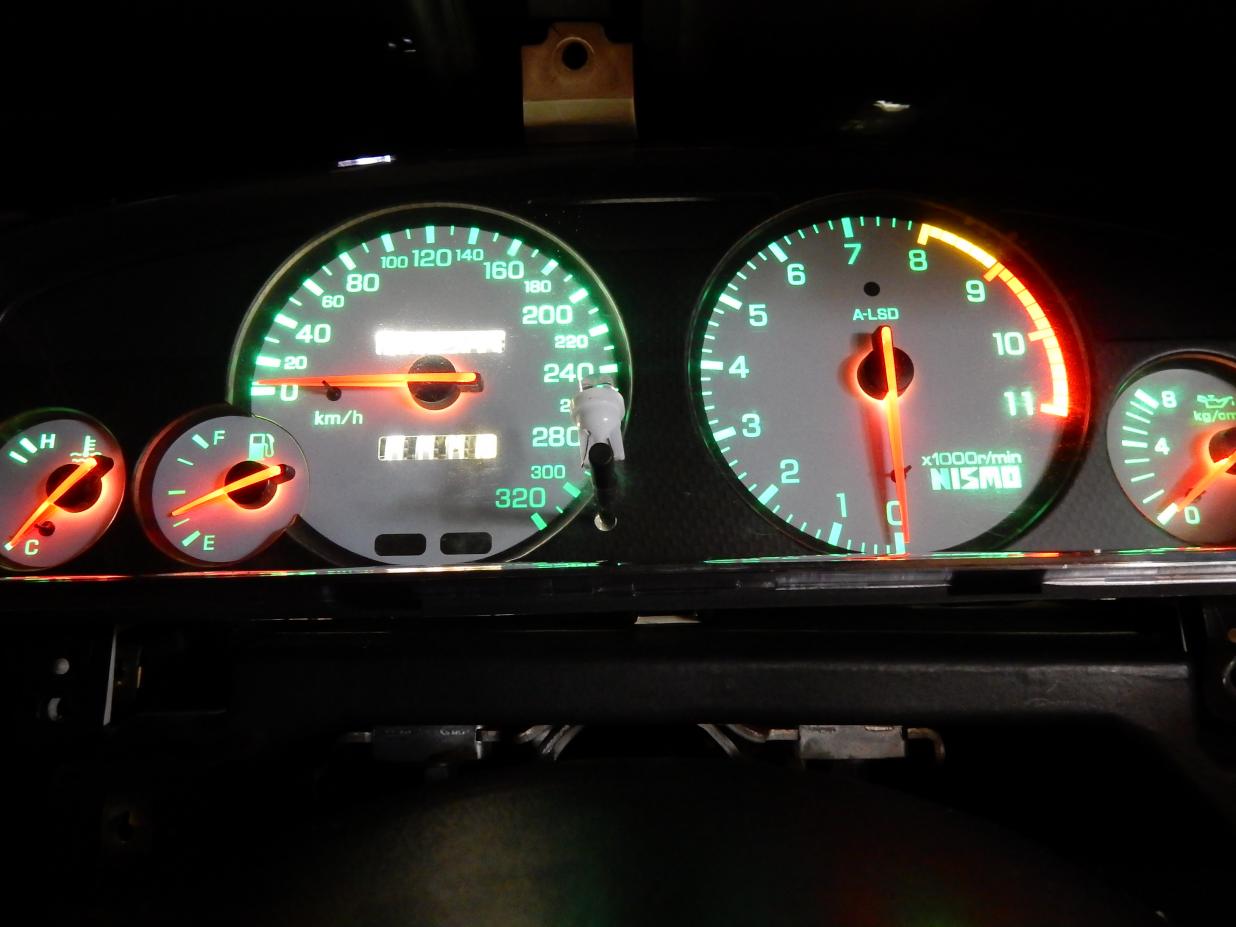

    Hier mal ein kurzer Vergleich von verschiedenen Leds
Größe: 92,5 KB

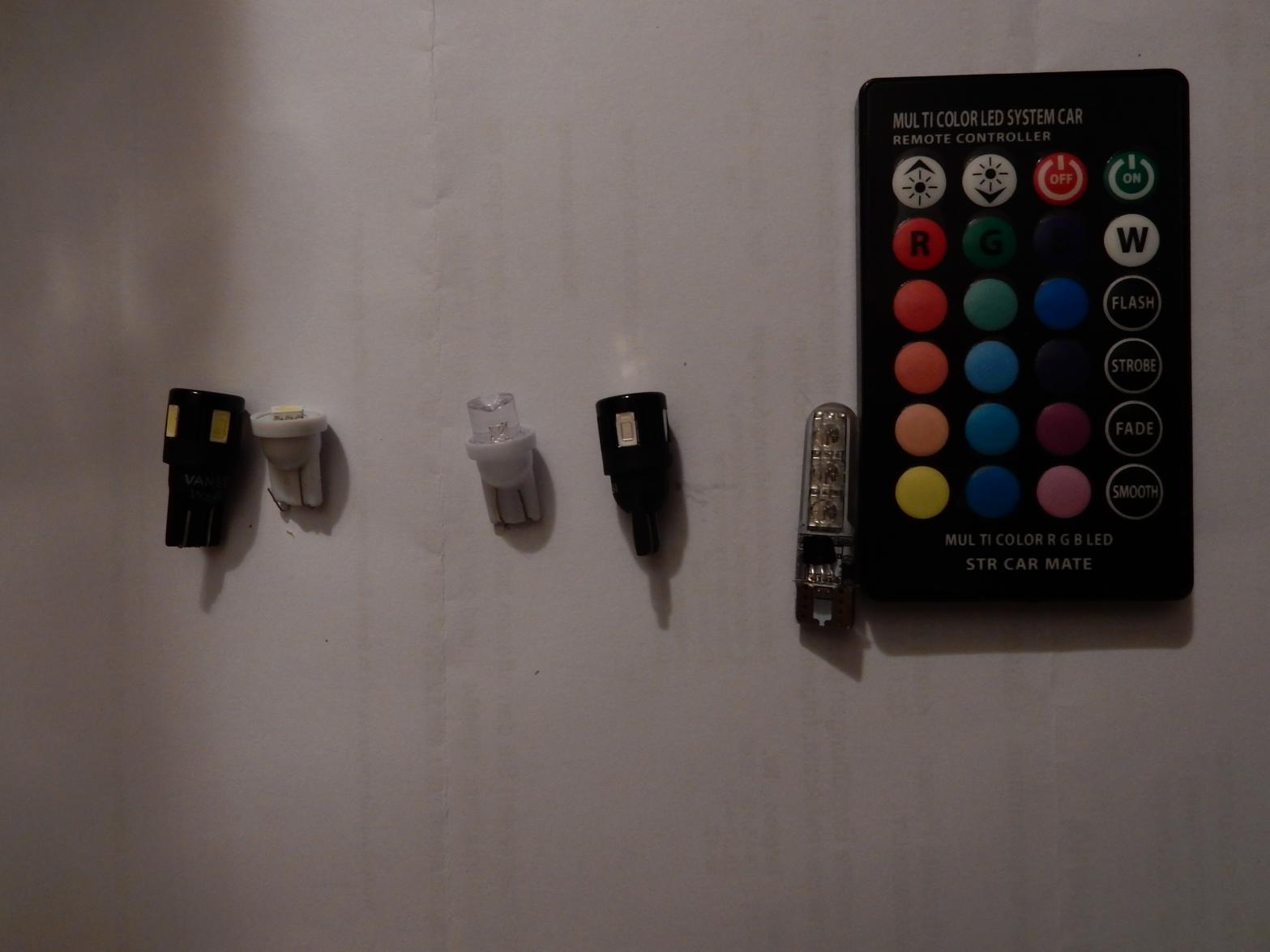

    Von links nach rechts
    Vanssi 6 chip weiß, 1 chip, 1 chip mit linse, Vanssi 6 chip blau, RGB mit Fernbedienung
    Ich habe immer die Lampe für den Drehzahlmesser ausgewechselt in den anderen ist als vergleich die weiße 6 Chip!
Größe: 82,4 KB
    originale Glühlampe mit blauem Überzug
Größe: 82,0 KB
    1chip Led
Größe: 84,3 KB
    1chip mit Linse
Größe: 85,1 KB
    Vanssi 6 Chip blau

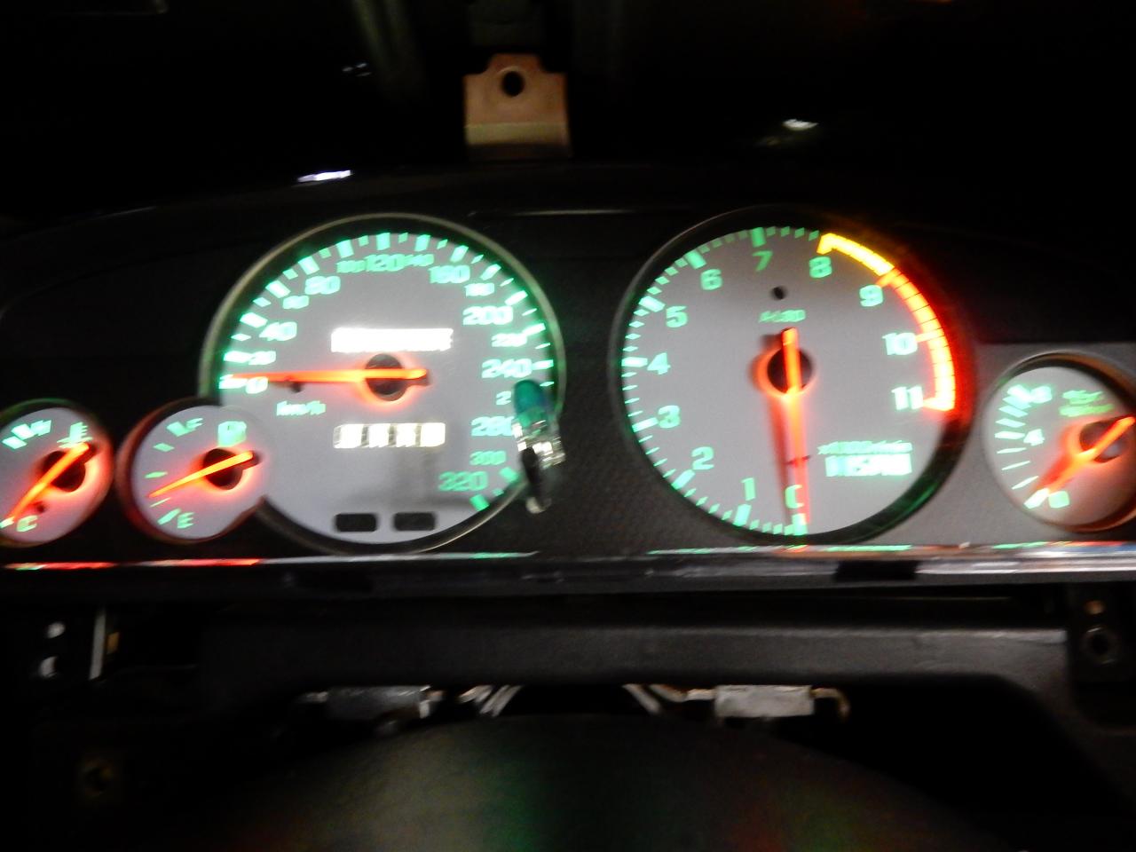

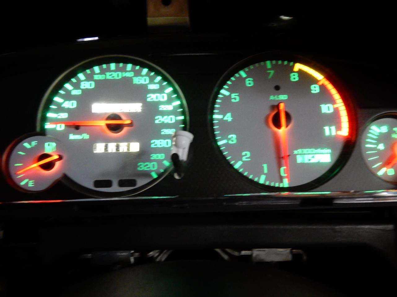

    Auch wenn die Bilder leider wegen der langen Belichtungszeit etwas unscharf sind kann man doch sehen das die 1 Chip Led am Rand etwas Schatten machen ( bei 7000U/min). Die 1 Chip mit Linse ist auch Ok. Die 6 Chip leuchten alles völlig gleichmäßig aus.
    Die blauen sind halt Geschmacksache . Gibts aber auch in verschiedenen anderen Farben, für die Experimentierfreudigen.
    Die RGB sind deutlich zu dunkel da sie nur zur Seite abstrahlen. Weiteres Problem , jede LED muss einzeln programmiert werden und dann in den Tacho eingesetzt werden. Ob man, wenn alle 5 eingebaut sind die irgendwie mit der Fernbedienung einzeln ansprechenkann hab ich nicht probiert weil sie mir eh zu dunkel waren.
    Zum Preis
    1 Chip/ 10 Stück 1€
    Vanssi 6 Chip / Stück 1 €
    Meine Wahl sind die weißen 6 Chip, obwohl die fast zu hell sind. blenden tun sie aber nicht.
    Ich hab die mal eine halbe Stunde angehabt , warm werden die nicht wirklich, auf jeden Fall deutlich weniger als die originale Glühlampen.

        Und hier das Ergebnis nach dem Umbau, finde die super, kein Blauton, kein blenden und sind laut SAU forum sehr langlebig.

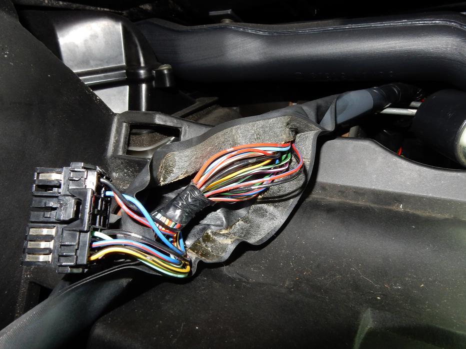

                          Da mir das doch keine Ruhe gelassen hat dass die Beleuchtung nicht dimmbar ist
                          hier der Workaround.
                          Die Tachobeleuchtung hat insgesamt 2 Einspeisungen, die rechten 4 Lampen hängen am schwarzen Stecker rechts , die einzelne linke am schwarzen Stecker links. Hintergrund für 2 Kabel: es war wohl kein platz für eine durchgehende Leiterbahn.
                          Schwarz ist masse / Rot mit blauem Streifen ist 12V, die Kabel sind an der gleichen Sicherung angeklemmt!
                          Man muss den Kabelbaum etwas öffen und trennt die Kabel ich hab mir die beiden Stränge mit farbigen Isolierband gekennzeichnet.
                          Ist aber eigentlich egal.
                          Dann baut man einen PWM Dimmer dazwischen. Für den Eingang nimmt man nur ein Kabel, die Kabel zu den Lampen klemmt man zusammen an den Regler.
                          Ein Drahtdimmer vom Schrottplatz geht für Led übrigens nicht, denn der braucht eine richtige Last .

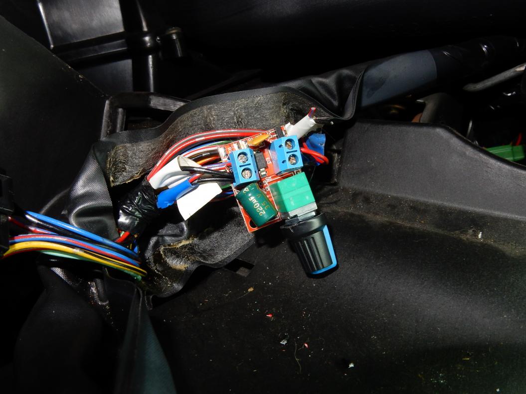

                          Danke für den Hinweis Matt!
                          Der Drehtpotidimmer ist nur zum testen, hab mir noch einen mit Fenbedienung gekauft.
                          Dann braucht man keine Halter oder Loch zu bohren.
                          So sieht das aus
Größe: 95,7 KB
ID: 574571Klicke auf die Grafik für eine vergrößerte Ansicht
Größe: 99,0 KB
                          Funktioniert einwandfrei, lässt sich sogar ganz auschalten .
