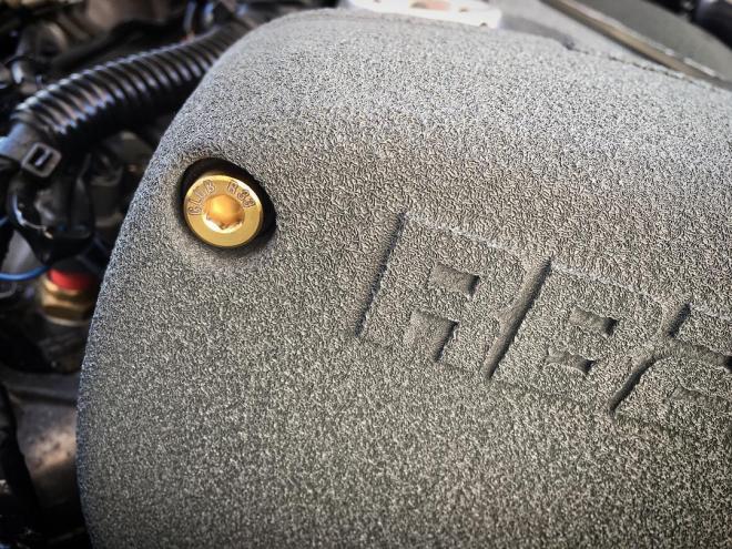

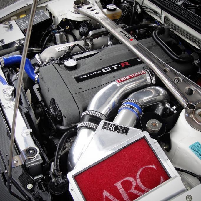

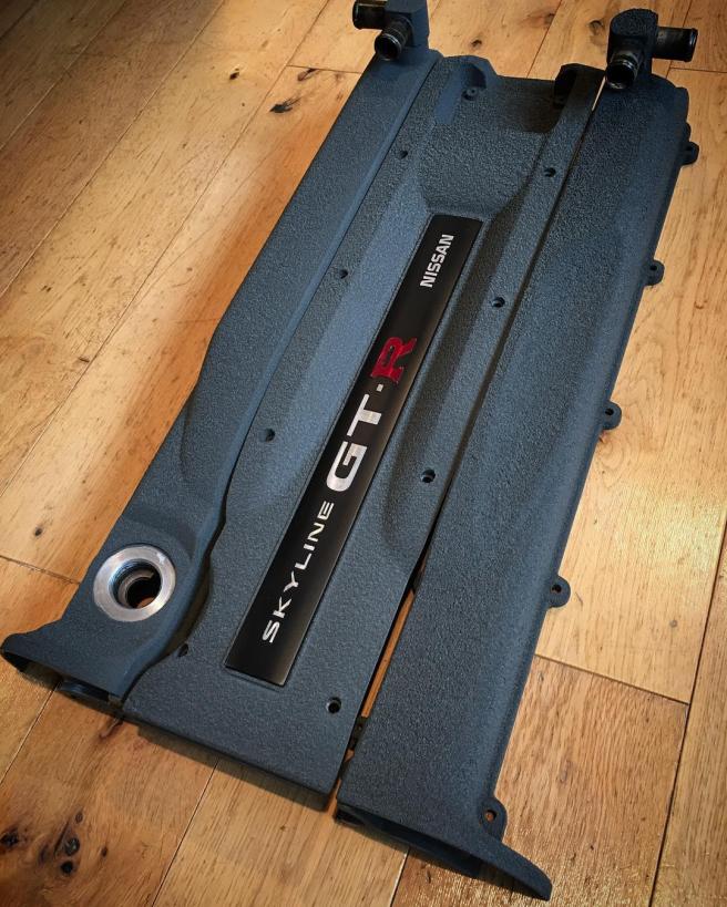

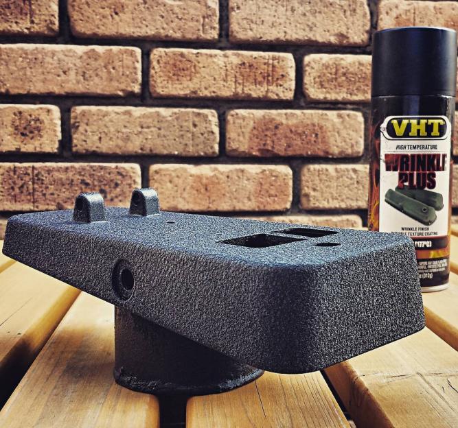

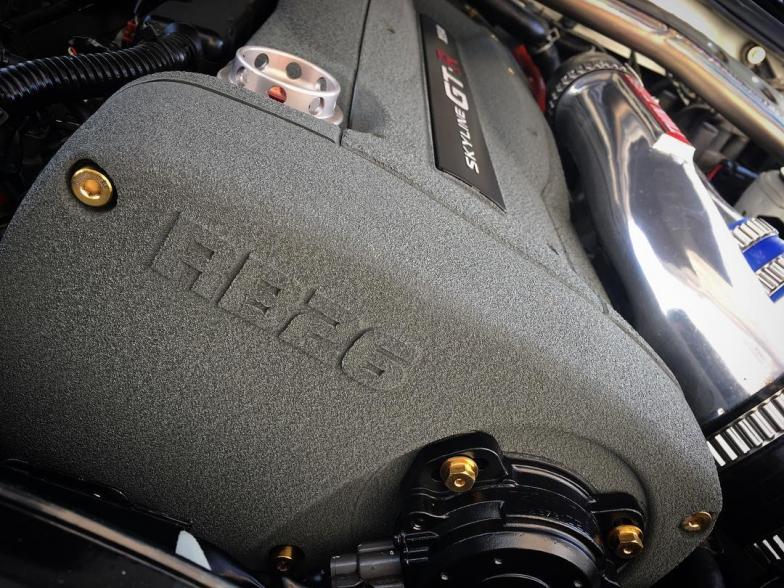

    Hat jemand Erfahrungen mit dem Schrumpflack von VHT ?
    Viele Amis lackieren ihre Ventildeckel und viele andere Teile mit dem Lack...so sieht das ganze aus:
