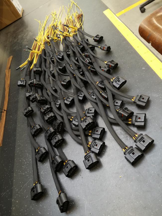

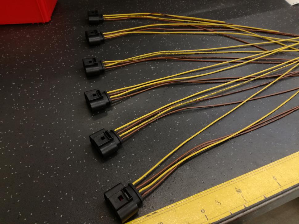

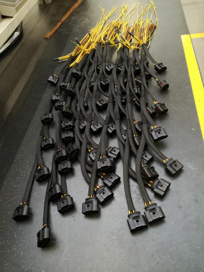

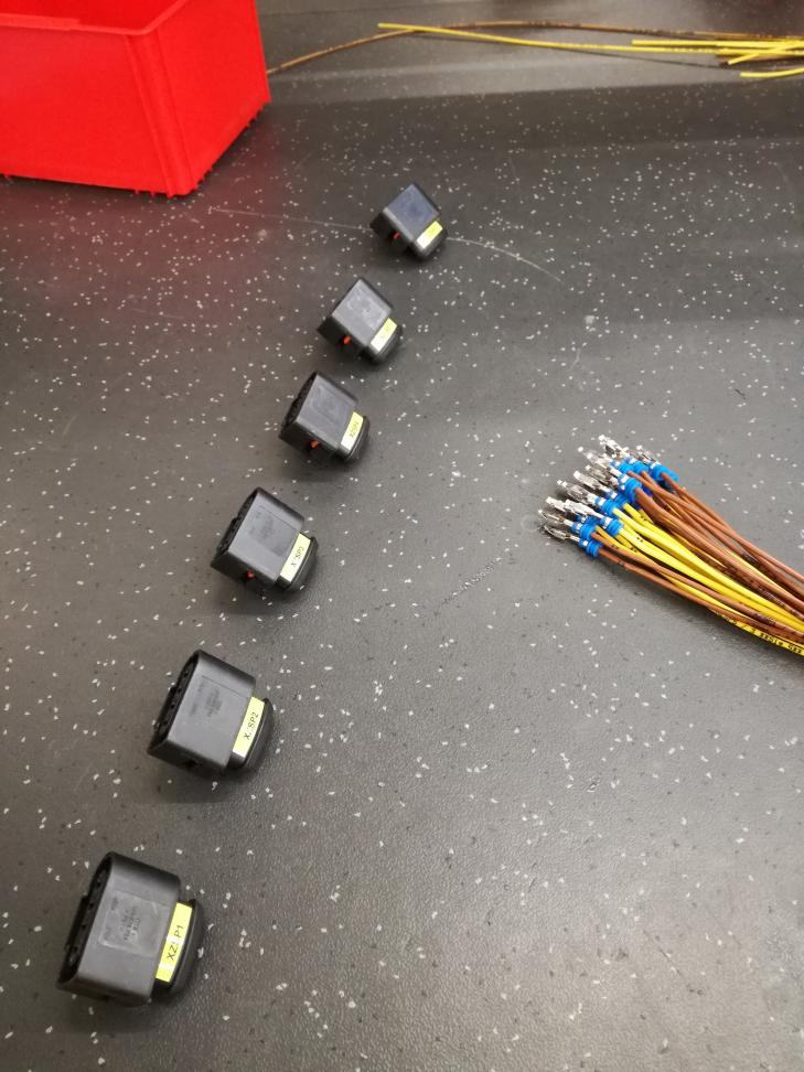

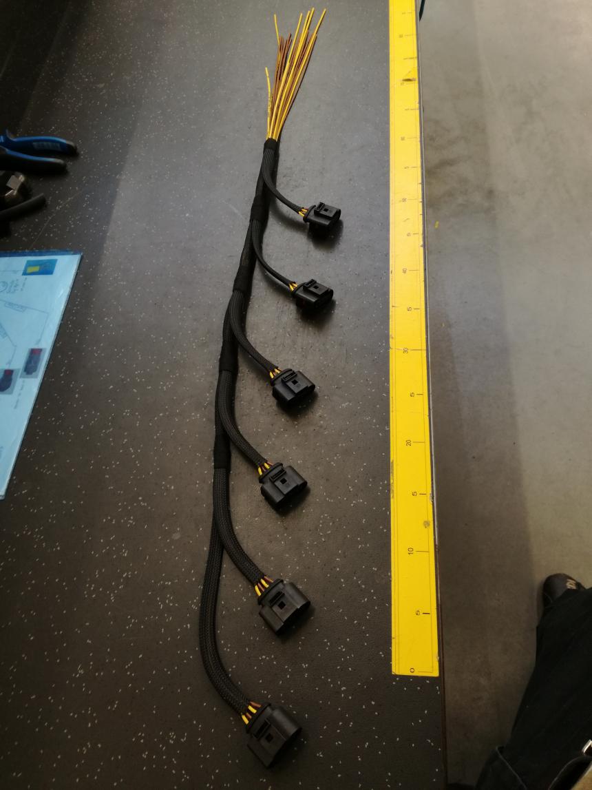

        • Neues zur Fertigung Zündspulenkabelstrang :)
          Hallo Jungs,
          Ich hab mal was neues aus meiner Fertigung...
          Die Stecker für die Spulen habe Ich nun eeeeeeendlich bekommen, und am selben Tag noch angefangen diese zu verarbeiten.
          Die Fotos zeigen meinen momentanen IST Stand.
          Litzen beschriftet, Stecker beschriftet, Kontakte maschinell angeschlagen, Leitungen im Gewebeschutzschlauch verlegt, Verbindungspunkte maschinell gespliced..usw...
          Da Ich aber nicht dauernd an den 10 Kabelsätzen arbeiten kann, werden diese vermutlich bis ende dieser Woche Fertig sein... Anschließend werde Ich den Kabelsatz einmal in einen BNR32 und einmal in meinem BNR33 verbauen, testen und weiter berrichten.
          Alle ausgewählten Materialien sowie Maschinelle Arbeiten am Kabelstrang unterliegen der aktuellen Fahrzeugbaunorm..

          • Ich habe dir vor einiger Zeit eine pn geschrieben vielleicht hast du sie übersehen sind denn schon alle verplant oder wäre noch ein kabelbaum zu haben ?

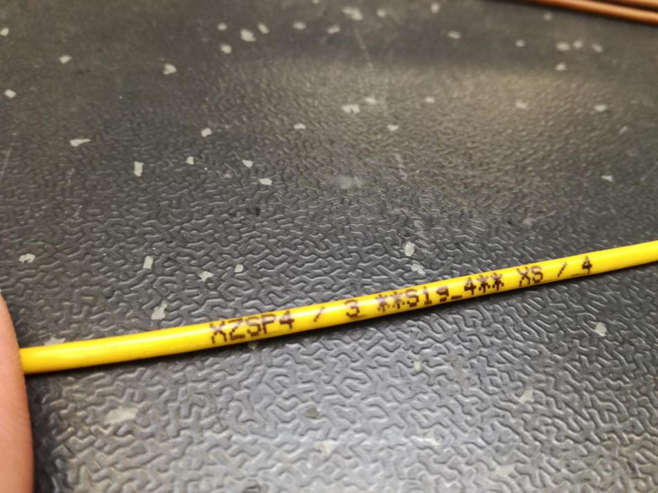

            • Sieht super aus, ich bin begeistert :). Aber hast du keine Sorge, dass du dich da irgendwo verpolst ? Am Ende vom Kabelbaum sehe ich nur noch gelb und braun, aber keine Markierung/Kennzeichnung. Oder ist das auf dem Foto einfach nur zu klein ?
              • Ich werde noch ein genaueres Foto von der einzelnen Litze machen, dann ist deine Frage beantwortet.
                Jede einzelne Litze ist maschinell mit ´´Start / Seriennummer / Ziel´´ beschriftet, egal ob Braun oder Gelb.
                ..kommt aus der Fahrzeugindustrie, wo Ich auch die Fertigung habe... In einem Fahrzeug sind Kilometerweise rein nur Gelb, Braun und Rot im Niederspannungsbereich verlegt. Jede einzelne Ader Beschriftet.
                ..Es wird auch jeder Kabelstrang von mir zum Finish noch geprüft.
                Mit freundlichen Grüßen
                MIKE
                • Brauchst kein Foto zu machen. Sieht schon hinreichend professionell aus ;). Und wenn du noch durchprüfst ist eh alles gut :).
                  • Zu Spät Konrad..
                    Zur Erklärung:
                    XZSP4 / 3 = Stecker der Zündspule 4 / Pin 3 > als Start.
                    **Sig_4** = ECU Signal Spule 4 > Textinfo.
                    XS / 4 = Stecker für Zylindersignal / Pin 4 > als Ziel.
                    Gruß MIKE

                      • Hi
                        Das sieht nach einer guten Arbeit bei dir aus.
                        Wenn ich es richtig auf den Bildern erkennen kann, dann hast du alle Versorgungsleitungen (+ & -) pro Spule einzeln nach vorne gelegt. Wie willst du das Zusammenfügen?
                        Meik
                        • Hallo,
                          Die Leitungen werden im Bereich des 6ten Zylinders mittels Hydraulik Presse gespliced und Isoliert.
                          Es werden keine Handzangen verwendet, habe alles auf Maschinen die exakt jeden Kontakt oder Splice gleich machen.. z.B bei Kontakten inkl. Crimphöhenüberwachung..
