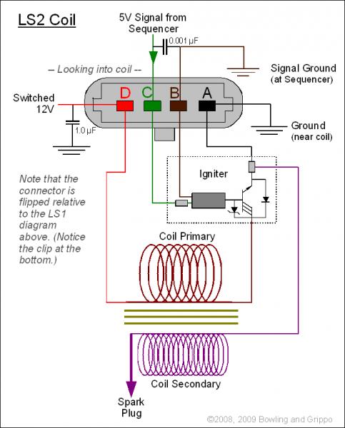

    da leider alle Informationen zum Umbau auf die LS2 Zündspulen im Forum weg sind wollte ich mal fragen wie ihr sie eingebaut habt.
    Ein kleines Write Up zum Einbau/Verkabelung beim RB20/RB25 (gerne auch RB26) wäre super. Die englischen Anleitungen, gerade zum Thema Verkabelung, wirken wesentlich simpler als das was ich in Erinnerung habe.
    Wie sieht es mit der Dwell Zeit aus, habt ihr diese angepasst? Muss man ggf. noch mehr anpassen (Timing? Map?)?

        Die Anleitung kann ich gerne die Tage hochladen.
Größe: 44,7 KB
